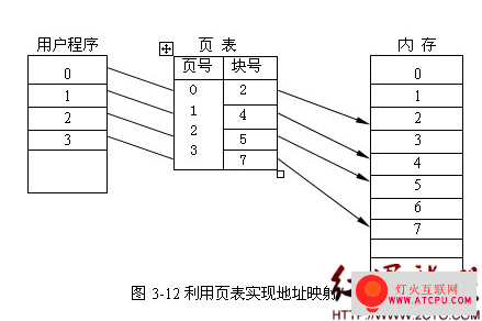

页面与页表:将一个进程的逻辑地址空间分成若干个大小相等的片,称为页面;系统又为每个进程建立一张页面映射表,简称页表。

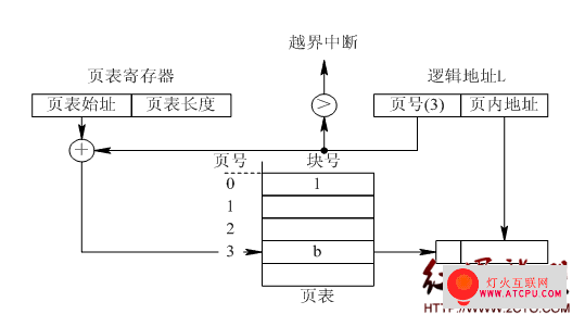

地址变换机构:
基本的:通过逻辑地址的页号与页表寄存器的页表始地址相加,得出该页号在页表中的页表项地址,从该页表项得出与该页号相对应的物理块号首地址,然后让物理块号首地址与逻辑地址的页内地址相加即可得出物理地址。

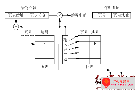

有快表的:在基本的地址变换机构中增加了“联想寄存器”或“快表”,将部分页表放在快表中,在查找(在快表中的查找不需要与页表始址相加了,是直接一个一个对比查找的)后如果发现快表中没有该页号对应的页表项,再从内存中的页表查找,记得执行过后要将此页表项加入快表中哦。

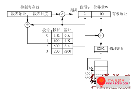

3、分段管理方式
段与段表:将一个作业按照逻辑关系分成若干个段,称为段;系统又为每个进程建立一张段映射表,简称段表。
地址变换机构:通过逻辑地址的段号与段表寄存器的段表始地址相加,得出该段号在段表中的段表项,从而得出该段号相对应内存的基址,根据内存的基址与通过逻辑地址的段内地址可得出物理地址。

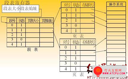

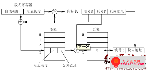

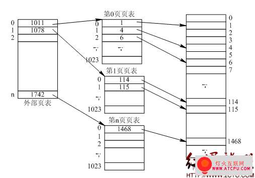

6、段页式管理方式
段页式既能够像分页系统一样有效地提高了内存的利用率,又能够像分段系统一样很好地满足用户需要:如图
地址变换机构:
