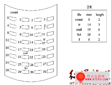

为一个文件分配的盘块是相邻的,一般位于一条磁道,进行读/写时一般不必移动磁头,这样形成的物理文件称为顺序文件。在文件目录的目录项中只需给出首盘块号与盘块数,即可顺序读取数据。

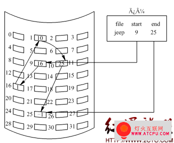

隐式链接:在文件目录的目录项中,只需给出首盘块号与末盘块号,而中间的盘块则依靠指针链接在一起。

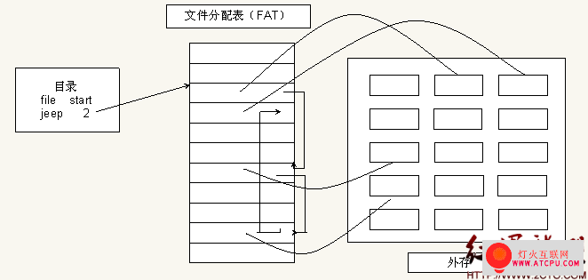

显式链接:该种方式是把所有的盘块的链接关系制作成一张表(FAT),该表放在内存中,每次找下一个盘块时,只需从这张表上找即可,找到后再到相应的盘块中读取数据。文件目录的目录项只需给出首盘块号即可。

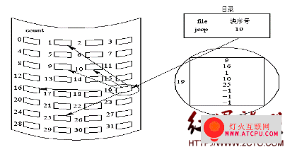

索引分配是把该文件用到的盘块号制作成表,该表不在内存中,而是在外存中。文件目录的目录项只需给出该表所在的盘块号,从该盘块将表读到内存后,再根据该表给的所有盘块号读取数据。

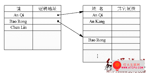

Linux中,文件名是与索引节点分开。文件名放在内存中目录的目录项里面供检索用,待找到与该文件名相对应的目录项之后,再根据该目录项提供的指针从外存中读入索引节点。

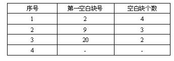

(1)空闲表法(用顺序表记录着空闲盘块号)和空闲链表法(用指针将所有空闲盘块链接成一个链表)

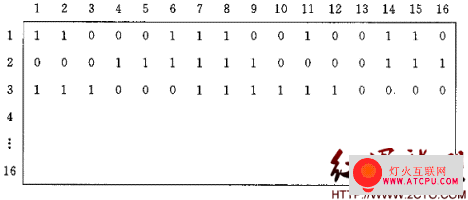

(2)位示图法(一个存放存放0或1的二维数组,1表示已分配,0表示空闲)

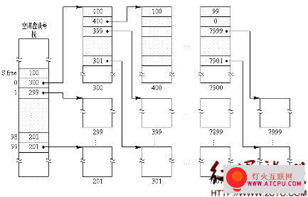

(3)成组链接法(索引法)

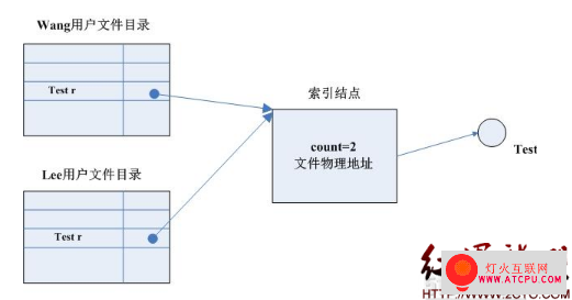

(1)基于索引节点的共享方式

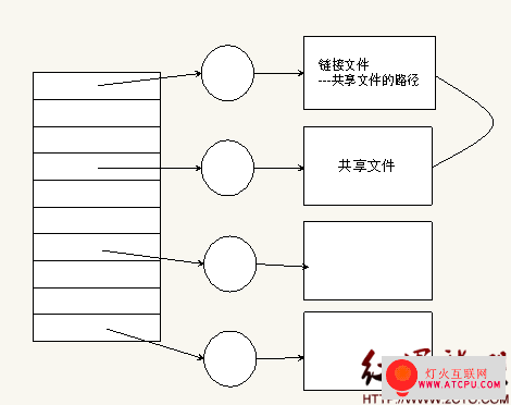

(2)利用符号链实现文件共享
