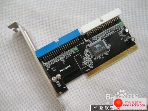

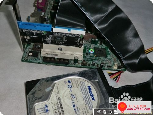

  • 一张主芯片为VT6410的PCI转IDE转接卡。如下图。
步骤/方法

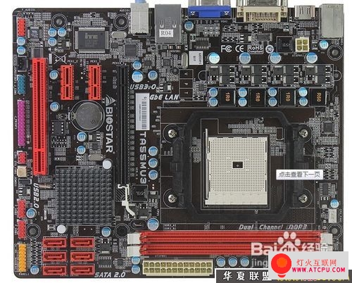

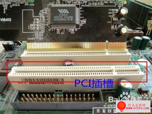

    第一步要确定你的主板上有一个多余可用的PCI插槽,不懂的朋友,可以参照下图。

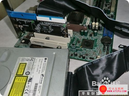

    确定你的主板上有PCI插槽后。将此卡安装在主板的PCI插槽上。如下图安装。此卡因为是PCI插槽供电,所以也不要额外的供电。安装也非常的方便。

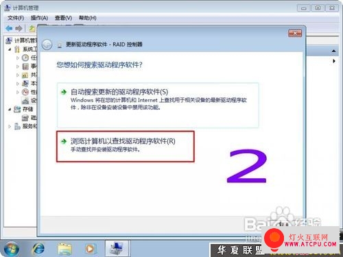

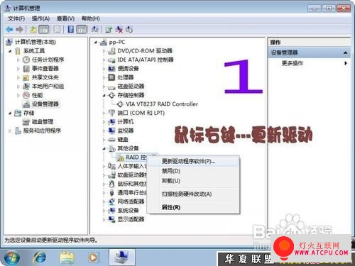

    硬件确定安装好后,开机会提示找到新硬件,点击我的电脑----右键属性----设备管理器,该设备会被识别为“RAID控制器”(在WIN7 系统下)。

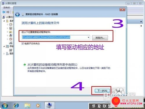

    鼠标右键点击----更新驱动(如上图),找到随卡配送的驱动光盘,指向光盘里面相对应的驱动文件。

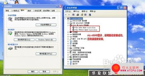

    安装结束后,正常情况设备管理器里面会多出一个“VIA VT6410...”。有这个显示,说明驱动安装成功了,否则请重新安装。
    重启一下电脑,在看一下你的硬盘或者是光驱是不是显示出来了。
