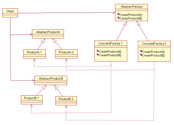

抽象工厂模式:
        这个设计模式客户端只与抽象工厂以及抽象产品打交道,而与具体的实现是隔离的,主要用在可能变更的地方,比如更换数据库。当需要不同类型的产品的话直接添加一个工厂和产生的产品即可。

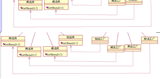

工厂方法模式:
         工厂方法模式定义了一个用于创建对象的接口(抽象工厂类),让子类决定实例化那个类,它使一个类的实例化延迟到其子类(具体工厂)。它与抽象工厂模式的区别是:抽象工厂模式中的具体工厂用于生产一个品牌的所有产品,而工厂方法模式中的具体工厂用于生产具有相同功能的一类产品。

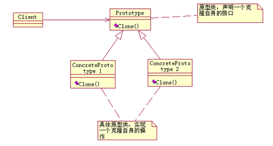

原型模式:
       当创建多个类似的对象时就可以用原型模式,原型模式的关键点就在于Clone()方法,它使得相同的对象或类似的对象可以直接Clone,对于与原来对象不同的属性可以重新定义,但是大体上还是不会变的,如果更改的很多的话就要考虑是不是这个设计模式用的不恰当。用这个设计模式隐藏了对象的创建细节,而且不用重新初始化对象,对性能又是一个大的提高。
