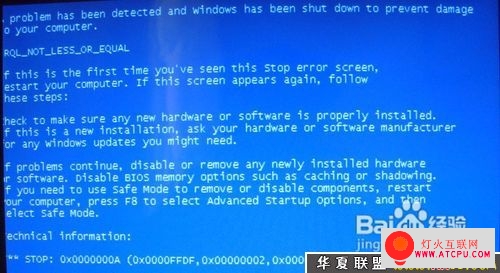

    一、电脑经常蓝屏死机,原来都是内存插槽惹的祸
      故障现象:一台2000的组装兼容机,具体配置如下:英特尔赛扬1.1GHz处理器(370针),金士顿256M DDR266内存,微星815PE主板,七彩虹MX400显卡,希捷40GB硬盘,三星DVD-ROM光驱,使用到现在没有出现过任何的问题。最近一段时间笔者发现这台电脑使用一段时间后机器经常出现蓝屏和死机的现象,导致电脑无法正常使用。死机以后重新按下电源开关有时不能够正常启动,机器报警提示内存有问题,将内存重新插拔后机器便能够正常启动,但使用一段时间后依旧会出现蓝屏或死机,大约在二个小时左右。蓝屏屏幕上的出错信息为“Vxd、Vmm(01)文件出错”。
      故障分析与处理:根据蓝屏时的出错提示可知是内存中某种虚拟文件出错,另外在无法启动时机警的报警提示可以十分准确的判断内存出现了问题。开始时笔者认定可能是可能是接触不良,也是经常通过插拔来解决问题。便这样终不是解决问题的办法。于是笔者将内存条从机器中取出,用橡皮泥仔细的擦试内存条的金手指,并仔细检查了内存上的小元器件,发现没有太大的问题,重新插入机器后故障并没有得到解决,问题依旧。
      于是笔者从另外一台机器中取出一条正常使用的内存条插入到这台故障机中进行测试,使用一段时间后机器死机,故障并没有解决。看来不是内存条的问题。于是仔细检查主板上的内存插槽,发现插内存条的插槽有点变形,看来问题出现在这里了。于是将内存条插入另外一条插槽中(由于笔者习惯将内存插在DIMM1的位置上,在解决故障时并没有考虑到插槽也会出现问题),重新开机,在玩了两个多小时的游戏后,机器工作一切正常,问题解决。

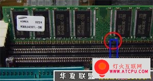

     二、升级内存后导致电脑无法正常启动
      故障现象:一台采用英特尔赛扬1.7GHz的品牌机,内存容量为256MB DDR333,工作一直比较稳定。近期为这台机器进行了升级,加装了一条同型号256M DDR333内存,开机后开机遭遇黑屏,此时显示器的电源指示灯是亮的,机器无法通过自检,机箱喇叭长时间报警,提示内存无法通过自检。
      故障分析与处理:机箱喇叭提示表现,故障的根源就在内条上。因为是在加装了一根内存条后发生的故障,所以问题应该是在新加的256MB内存上,于是将加装的256MB内存拔掉(发现内存很烫),然后开机,可是故障依旧。是不是显卡或cpu有问题呢?于时利用排除法,将显卡与CPU分别更换掉进行逐一排除,结果问题依旧。
      逐一排除CPU、硬盘、内存、显卡后,看来是主板有问题。找来一块能够支持英特尔赛扬处理器的主板进行测试,一切正常,电脑顺利进行系统。那么主板上的那个部位出现问题了呢?按照机器的提示,内存故障的可能性比较大,是不是主板上的内存插槽有问题呢?于是重点将检查的对象放在主板的内存插槽之上。通过认真仔细的检查,发现内存插槽中的第8、9脚碰在了一起,短路了。用小镊子轻轻将碰在一起的第8、9脚分开,再小心地装上内存和其它的部件,开机后测试,终于见到了久违的蓝天白云,故障排除。

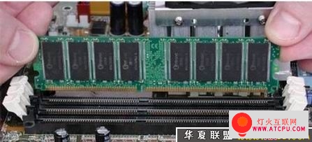

     三、插入不完全,导致机器无法正常启动
      故障现象:随着夏日的临近,笔者对电脑进行了“大扫除”,清理了机箱内积落的灰尘,并加装了新的散热风扇。大扫除结束后,笔者迫不及待的开启电脑,检查自己的劳动成果,但却遇到了麻烦。按下机箱电源键后,机器无法正常启动,机箱喇叭短促的报警声说明机器的内存有了问题。
      故障分析与处理:笔者的爱机使用的两条256M DDR400内存,由于865PE的主板支持双通道,因此组建成双通道以提高系统的整体性能。内存的品牌为金士顿,按理说稳定性还相当的不错,笔者这台电脑使用了一年多都没有出现过故障。
      打开机箱,仔细检查两条内存,这时发现笔者由于粗心大意将内存条插在了DIMM1与DIMM2的位置上,由于主板的内存插槽在DIMM1与DIMM3或DIMM2或DIMM4的位置上才组成双通道,因此这次并没有工作在双通道的模式下,但也不至于开不了机呀。于是笔者将DIMM2位置的内存取下准备插入DIMM3的插槽中,但当笔者在拔内存时发现内存条没有完全插入到内存插槽中,会不会是插入不完全造成的故障呢?于是笔者将内存取出会,重新插入,并进行了仔细的检查,确定已经完全正确的插入到内存插槽中,之后开机测试,随着一声清脆的“滴”声后,机器顺利进入系统,故障排除。
