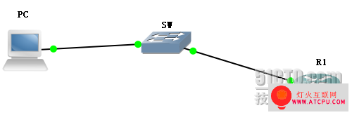

试验拓扑:

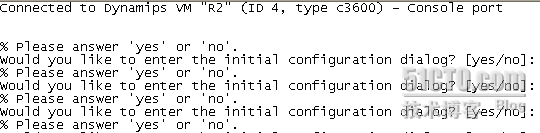

关闭路由器电源,等会重新开机,当控制台出现启动过程时,按下<Ctrl+Break>键,终止启动过程,进入rommon模式。
rommon 1>config 0x2142   将配置寄存器的值改为0x2142,使路由器开机时不读NVRAM的配置文件
rommon 2>i   重启路由器。路由器会直接进入Setup模式
