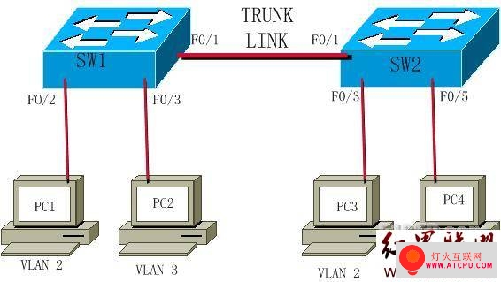

试验配置vlan
试验说明:在交换机SW1上划分VLAN 2 和 VLAN 3 。把交换机的F0/2端口放入VLAN 2。把F0/3端口放入VLAN 3
在交换机SW2上划分VLAN 2和VLAN 3。把F0/3端口放入VLAN 2,把F0/5端口放入VLAN 3
试验要求:在交换机SW1 和SW2上划分vlan并把指定端口放入vlan内。使用show vlan brief(由于模拟器与真实机器之间的差别,查看VLAN信息的命令为show vlan-switch brief)  查看VLAN 信息。

如上内容显示vlan2(v2)vlan3 (v3)为active 状态。
试验成功!
