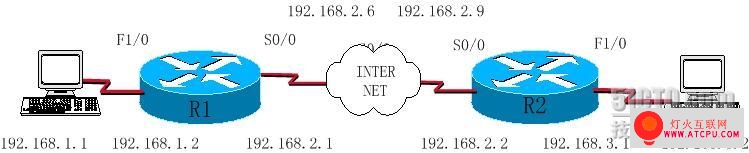

试验拓扑图如下:
拓扑介绍:
R1 和 R2 分别是企业的边界路由器。
R1的外网接口S0/0的IP为192.168.2.1,内网接口F1/0的IP为192.168.1.2。R1的内网计算机pc1的ip地址为192.168.1.1。
R2的外网接口S0/0的IP为192.168.2.2,内网接口F1/0的IP为192.168.3.1。R2的内网计算机pc2的ip地址为192.168.3.2。
试验目的:
通过配置静态NAT,把R1内pc1的内网ip地址192.168.1.1转换为公网ip 192.168.2.6。
把R2内pc2的内网ip地址192.168.3.2转换为公网ip 192.168.2.9。
最终实现192.168.1.1 能ping通192.168.2.9   ping192.168.3.2 则失败
192.168.3.2能ping通192.168.2.6   ping192.168.1.1 则失败。

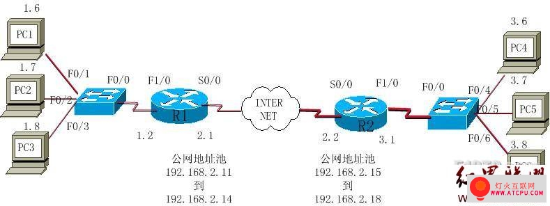

试验拓扑图如下
拓扑介绍:
R1的外网接口S0/0的IP为192.168.2.1,内网接口F1/0的IP为192.168.1.2。R1的内网计算机pc1的ip地址为192.168.1.6。pc2的ip地址为192.168.1.7。pc3的ip地址为192.168.1.8。
R2的外网接口S0/0的IP为192.168.2.2,内网接口F1/0的IP为192.168.3.1。R2的内网计算机pc4的ip地址为192.168.3.6。pc5的ip地址为192.168.3.7。pc6的ip地址为192.168.3.8。
两个交换机都不做任何配置。
试验目的:
通过完成动态NAT的配置,
把R1内的内网ip地址转换为公网ip。公网ip地址池为(192.168.2.11------192.168.2.14)
把R2内的内网ip地址转换为公网ip。公网ip地址池为(192.168.2.15------192.168.2.18)
