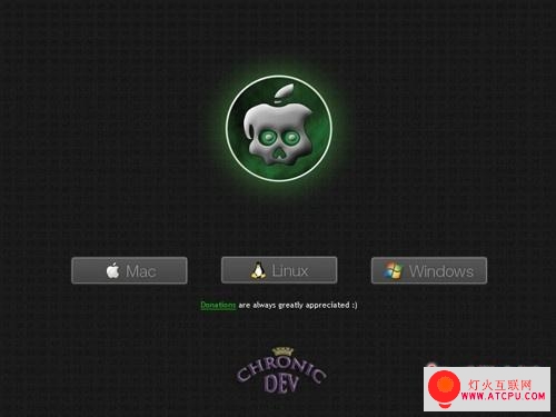

在了解了越狱的基本概念后,我们来看看目前iPhone的越狱现状。其实越狱就是一场苹果与黑客间的较量,一般新版本ios系统推出后,黑客们就会研究越狱方法,但破解是一个很耗费精力的工作,在新系统发布后都需要过一段时间才能实现完美越狱。如果你恰巧是在新版本推出后购买了iPhone或者iPad,那么很有可能它们就是采用了最新系统的批次,也就是说你手上的设备此时并不能越狱,而且苹果公司会在新系统推出后关闭上一代系统的验证,通过降级实现越狱的可能性也被断绝。目前,iPhone最新的系统版本是iOS 5.1,但该版本系统还不能完美越狱,仅有采用A4处理器的iPhone 4可以实现不完美越狱,如果重启手机,越狱将失效,而支持完美越狱的最高版本是iOS 5.0.1。如果你想安装破解软件的话,暂时还是不要升级到iOS 5.1,毕竟对一般用户来说越狱的最大好处就是安装破解软件和各种插件。

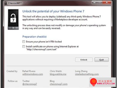

WP7越狱工具
与iPhone相似,同样采用封闭系统的WP7手机也需要在越狱之后才能取得开放权限,而且WP7用户对于越狱的需求更为强烈。首先,WP7手机的用户数量相比iPhone要少很多,所以专注于其越狱的黑客团队也十分缺乏;其次,WP7的应用数量远低于iOS,而且像水果忍者这类游戏都是收费的;另外,采用WP7系统的厂商和机型有很多,越狱的方法也有所不同,尤其是之前,越狱都必须在低版本下才能进行,之后虽然也有通过网页解锁的方法,但只适用于三星机型。而目前WP7越狱的现状也比较尴尬,能完美破解的都是最早上市的一批机型,而htc Radar之后推出的机器都不能完美越狱,所以在购买前就要根据自己的需求来进行选择。

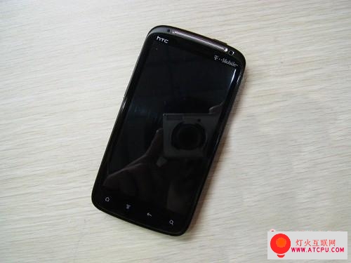

T-Mobile定制版Sensation
其实在了解网络锁的概念后,大家也就明白为什么网络锁不得不解了。对于国内消费者来说没有解过网络锁的国外定制机是没办法使用的,因为我们国内的SIM卡插在这些手机上面是无法被识别的。就目前来说,几乎所有主流机型都有定制版流入了国内市场,虽然绝大部分都已经被商家解过锁,但还是有不少机器的网络锁会在刷机或者硬启之后恢复。还有就是iPhone,解锁版的iPhone如果升级了官方固件,网络锁就会被重新锁上,所以这也是大家在购买前需要了解的,那么怎样才能解开网络锁呢?

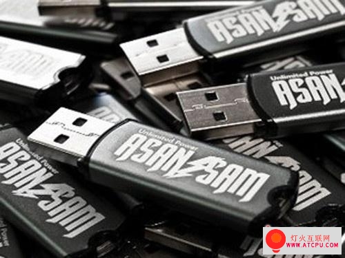

最常见的解锁方式有三种:1、硬件解锁,通过专业仪器联机通信,运用解密技术将手机中的网络锁完全消除。还有就是之前黑莓手机解网络锁时会经常用到一种叫解锁狗的工具,外形与U盘、读卡器类似,用它再配合PC端的软件就可以实现解锁,而且现在也有可以解三星全系列Android机型网络锁的解锁狗,一般商家多会采用这种方法解锁;2、软件解锁,就是在手机中安装一个解锁软件,根据提示进行操作就可以解锁,之前iPhone在越狱后就可以通过从Cydia下载的软件进行解锁。还有一种是将手机连接至PC,用电脑端的一些软件进行破解,一般动手能力强的朋友都可以自己尝试软件解锁;3、解锁码,通过解锁码破解网络锁是最简单的方法,一般常说的官方解锁用的就是这种方法,国内一些网店就有解锁码出售,这也是对手机伤害最小的解锁方法。当然,除了上述三种方法外还有卡贴解锁、拆机降基带解锁,但这些都不是很稳定。

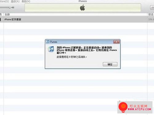

iPhone固件更新
其实,升级和刷机并不算是两个独立的概念,二者既有区别,也有交叉点。简单地说,升级就是将手机的系统提升到最新版本,它既是一种过程和状态,也是一种手段。我们可以用简单的方法来升级系统,也可以通过刷机来升级。举个例子来说,iPhone的固件升级就有两种方法:一是将手机连接至电脑,在iTunes的提示下更新系统,或者是直接在手机上通过OTA进行升级;另外一种方法就是从网上下载官方固件或者自制固件,用iTunes进行手动更新,这也算是刷机的一种。与iOS一样,Android也支持在手机上进行OTA升级,而每个厂商也有各自的离线升级方法。例如,HTC手机可以使用官方RUU进行离线升级。至于WP7也与前两者类似,它也可以在PC客户端Zune的提示下进行升级。而且,无论行货还是水货,都可以使用以上方法进行操作,所以单纯的升级系统并不是很难。

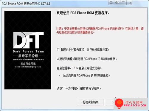

DFT ROM刷机过程
然而,除了这种OTA和离线升级外,智能手机还有很多第三方的ROM,而这些一般就属于刷机,相比单纯的升级就要复杂一些。当然,这种复杂是指采用卡刷、硬刷等方法,比如Android手机就可以用第三方的Recovery刷zip格式的ROM包,相对于新手而言,这种方法就有些难度了。不过,现在已经有很多适合小白用户使用的刷机工具推出,一般都是PC端的软件,在电脑端安装好手机驱动,准备好需要的ROM包,将手机连接至电脑,用刷机工具选择ROM包就可以刷机了,整个刷机过程极为简单。至于WP7手机现在也可以采用类似的方法,如上图中的DFT ROM就可以很简单的实现刷机,连接好手机,选好机型一直点下一步就可以了。

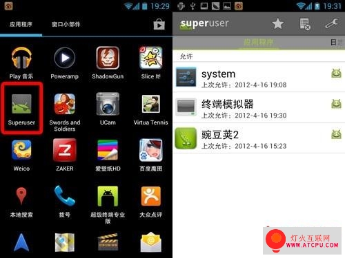

Superuser权限管理

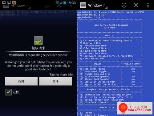

早些时候,Root的概念主要运用在Unix系统(如AIX、BSD等)和类UNIX系统(如Debian、Redhat、Ubuntu等各个发行版的Linux)中,系统中的超级用户一般命名为Root,而它也是系统中唯一的超级用户,具有系统中的所有权限,如启动或停止一个进程,删除或增加用户,增加或者禁用硬件等。由于Android是一种以Linux为基础的开源手机操作系统,所以取得Android系统的最高权限也被称作Root。上图就是Root后的手机界面,其中会有一个Superuser的图标,一般手机Root后都会自动安装这个软件,它的作用就是对一些特殊应用进行权限管理。
Superuser授予超级终端权限
在了解Root的概念后,肯定有朋友会问,既然Android是开源系统,可以随意安装破解软件,那么Root又有什么用呢?对于一般用户来说,Root的作用就是可以使用一些需要高权限的软件。例如RE文件管理器、进程管理软件、单个程序的流量监控,都需要Root后才能安装。还有就是安全软件,它想阻止一些程序的恶意行为就需要有Root权限;上图中的超级终端也是在Root后才可以使用,比如你想超频GPU和cpu,有时就需要用到超级终端;而之前说过的在手机上运行的解网络锁软件同样需要Root权限,包括以前通过软件刷Recovery也是如此,就连这个Superuser也是在Root后才能起到作用。说到这相信大家也就明白了Root的作用有多大,然而,凡事有利必有弊,Root的一大弊端就是会对保修产生影响,这主要是针对行货而言,虽说可以恢复到Root前的状态,但前提是你的手机还可以正常操作。所以,如果您购买的是行货Android手机的话,在Root前就要考虑清楚了。

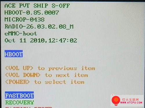

SHIP S-ON状态的HBOOT

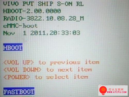

或许不少朋友会问,HBOOT跟买手机有什么关系?简单的说,HBOOT会对之后刷机产生不小的影响。先来说一下如何进入HBOOT界面,近两年推出的HTC手机进入HBOOT的方法都一样,将电池放入手机,按住音量下键不松手,然后按一下开机键,直到进入上图中所示的HBOOT界面再松手。进入HBOOT后我们关注的重点就是上图第一行中RL前的两段字符。S-ON代表的是一种权限锁的状态,如果是ON的话就证明权限已经被锁住,这种情况下一般只能刷官方的RUU或者用金卡刷机。

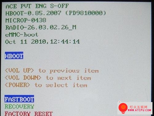

ENG S-OFF状态的HBOOT
而上图中第一行显示的却是S-OFF,证明它的权限已经打开,这种情况下不仅可以用RUU和金卡的方法刷机,同时还可以通过第三方Recovery卡刷ROM包,毕竟卡刷相对于前两种方法要简单的多。不过除了这部分外,它前面的字符我们同样需要关注,上图中这部分显示的是ENG,相比下图中的SHIP就要“略逊一筹”,区别就在于刷Recovery和Radio的方法。SHIP相比ENG要简单很多,将Recovery或Radio的卡刷包根据要求重命名后单独放入内存卡根目录,然后进入HBOOT就会自动读取并进行升级,原理这里就不多赘述,在买手机时尽量挑SHIP S-OFF的机器。
SHIP S-OFF状态的HBOOT

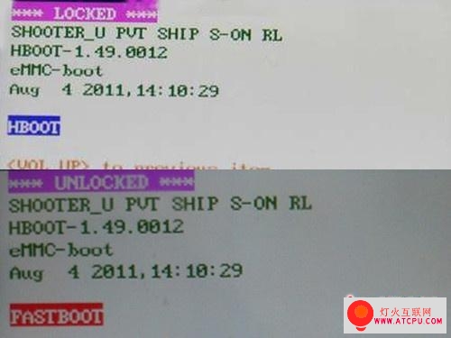

除了上面的这些外,还有部分机型的HBOOT界面会在最上方出现一行粉色背景的白色字符串,就像下图中所示。一般分为两种情况,一种是LOCKED,还有一种是UNLOCKED。
从字面意思来看,前者是已锁定的意思,而后者是已解锁的意思,其实这也是一种权限锁,相信到了这里大家也都该知道如何选择,肯定是UNLOCKED相对好一点。例如时下热销的EVO 3D在HBOOT界面就有这样的字符,如果是LOCKED的话还需要通过电脑进行官方解锁,解锁后可以继续软解S-OFF,虽然说起来简单,但是对于新人来说实际操作就有些困难了,所以还是要尽量选择UNLOCKED的机器。

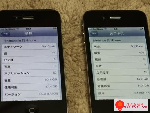

暖屏(左)与冷屏(右)
最近,小宇身边的不少朋友都买了iPhone 4S,虽然在外观和硬件配置上没有差别,但是两相对比后就发现它们的屏幕还是存在着一定区别。其中一个朋友是从国内官网订购的行货,而另一个朋友买的则是港版,将两部手机的亮度都调到最高,单单在设置界面就可以明显的看出不同,其中行货那台使用的就是暖屏,颜色明显发黄,而港版那台使用的则是冷屏,颜色相对偏白。
日版签约机冷屏(左)与暖屏(右)对比
在上网查了一些资料后发现不少人说行货用的全是暖屏,对此小宇还是有些怀疑,毕竟iPhone都是在同样的工厂里生产的,区别对待还是有些不太可能。之后我又跟同事借了两台行货iPhone 4S,结果一台是暖屏,另一台则是冷屏,由此也让我坚定了自己的判断,行货也并非都是暖屏。由于三台手机都是从官网订购的,所以我就问了一下他们的购买时间,两台采用暖屏的机器都是三月份买的,而那台采用冷屏的机器则是二月份购买的。然后我又去iPhone论坛看了一下,其中有一位网友晒出了两台日版签约机(上图),它们也同样有冷暖屏之分,而且也分别是在不同时间购买的。由此可以得出一个结论,冷屏机与暖屏机跟版本无关,真正影响它的因素是生产的批次,同一批次的机器一般会采用同样材质的屏幕,而不同的批次则会在材质上出现差别,所以大家也就不用过于纠结版本了。
