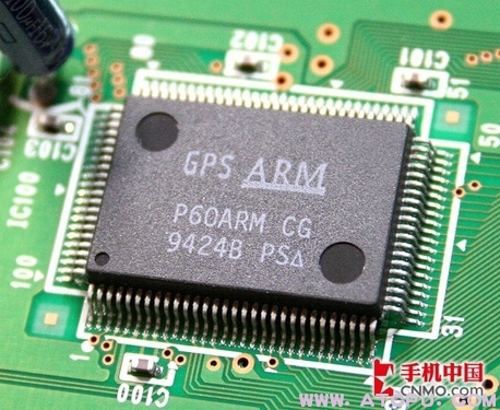

ARM架构芯片
目前,手机处理器的架构主要有ARM和intel X86,众所周知Intel X86架构在PC中占据着无法撼动的霸主地位,包括Intel主要的竞争对手amd在内,都是使用的X86架构,然而在手机处理器领域,X86只能算是初 出茅庐的菜鸟,虽然潜力无限,但至今还没有一款采用X86架构的手机上市。今天主要讲的是ARM架构。
ARM架构在手机处理器领域占有90%的市场份额,处于绝对的垄断地位。目前主流的处理器芯片厂商几乎都是采用了ARM架构,比如,高通、德州仪器、英伟达、三星及苹果等。

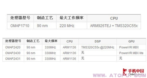

芯片的工艺制程和架构是同时发展的,一般采用更新架构的处理器也会应用更先进的工艺制程。目前低端手机市场一般还在使用比较落后的90纳米制程 工艺。比如德州仪器OMAP1和OMAP2系列处理器和很多低价国产手机采用的MTK(联发科)处理器等。这些处理器一般性能比较差,功耗也很高,不过因 为低端手机对性能的要求也不高,所以也能保证手机运行流畅,但是大型的游戏就别想了,而且优点是售价便宜,降低了智能手机的门槛,使用户只需花费几百元就 能感受只能手机的乐趣。
德州仪器OMAP1和OMAP2系列都采用了90纳米工艺

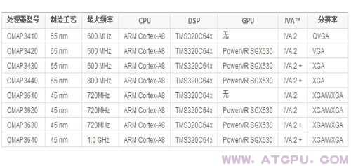

到了ARM Cortex-A8时代,工艺制程已经提升到了65纳米级,比如德州仪器OMAP34x0系列等,甚至有些已经提升到45纳米级,比如德州仪器 OMAP36x0系列、高通骁龙S2/S3系列和三星蜂鸟处理器等。这些处理器一般用在中高端单核智能手机和采用高通MSM8x60的双核智能手机中。代 表机型为苹果iPhone 4、摩托罗拉里程碑、魅族M9、HTC Sensation系列和小米手机等。
TI OMAP 3xxx处理器工艺制程

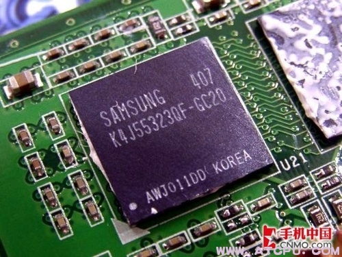

运行内存RAM
提到RAM,我们很容易会联想到ROM,实际上,ROM是只读存储器,功能相当于存储卡,和处理器的性能关系不大,而影响处理器性能的关键因素是RAM。
RAM(random access memory)随机存储器。存储单元的内容可按需随意取出或存入,且存取的速度与存储单元的位置无关的存储器。这种存储器在断电时将丢失其存储内容,故主要用于存储短时间使用的程序。
动态随机存取存储器
RAM越大,运行大型游戏以及多线程程序时速度就越快。比如同样为1.5GHz主频的两颗处理器,同等条件下,采用512MB RAM的处理器就比采用256MB RAM的处理器快。所以,手机的RAM越大越好。目前比较高端的手机基本上都采用了最大的1GB内存。

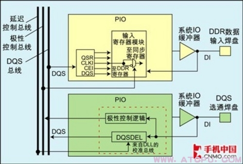

双通道,就是在北桥芯片级里设计两个内存控制器,这两个内存控制器可相互独立工作,每个控制器控制一个内存通道。
双通道体系包含了两个独立、具备互补性的智能内存控制器,两个内存控制器都能够并行运作。例如,当控制器B准备进行下一次存取内存的时候,控制 器A就读/写主内存,反之亦然。两个内存控制器的这种互补的“天性”可以让有效等待时间缩减50%,因此双通道技术使内存的带宽翻了一翻。
