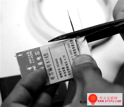

尽管生产出来的电池尺寸与原装电池一样,但在内部的电芯选择、容量及构造方面都存在不少差异。当记者表示需要一款三星手机原装容量为1700毫安的手机电池,这位销售“贴心”地提示,根本不必遵照这一容量来生产:“现在外面所有的销售店主心里都清楚,非原装电池容量几乎都是虚标的。我可以提供给你N种方案,由于容量不一,价格都不一样,你选择最经济实惠的搭配,我们就按你的要求来生产。1700毫安的电池,做成1200毫安也没人知道,但是每块电池能省好几元成本,批量销售的话能省许多钱。”
如果进货商依然觉得还要压低成本,这些厂商还有妙招。“我们还可以使用一些已被用过的旧电芯,取消电池内部的泄压阀和IC安全保护电路等设计,制作上就不再采用注塑工艺。最简单的制作过程,只需把电路板焊在电芯上,再用胶水把电池上下粘好再贴底。”

长期在深圳从事电池工作的李谦(化名)告诉记者,一些电池厂商把自己的电芯卖给中小企业,不顾及他们用什么方式加工电池,对安全问题不闻不问,这导致许多企业生产的电池质量隐患重重。“正规电池的保护板都会采用镊材质充电放电保护板,因为镊的内阻小,电池的使用寿命就越长,镊的每公斤成本是270元,而一般电池会采用镀镊材质充电或放电保护板,镀镊的每公斤成本不足50元,在单方面保护或者不保护状态下,批量生产电池的成本会降低很多。如果有的企业在安全电路板上偷工减料,后果可能非常严重。”
李谦表示:“一块普通A品电芯的售价在10多元,制作出A品电池的成本大约25元,市场售价为35~50元不等,而一块垃圾电芯的售价大约为1元,制作成本不足3元,所以市场上就出现了10元、8元超低价格的垃圾电池!”
另外,电芯也分为钢板电芯和铝板电芯。李谦透露,目前绝大多数品牌电池都采用铝板电芯,电芯在钴酸锂外泄时能有效防止电池爆炸,而不少劣质电池采用钢板电芯,在钴酸锂外泄时,由于电芯柔韧度差,容易发生爆炸。
