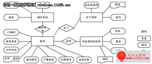

  漏洞描述
  丹宁在《Cryptograph and Data Security》一文中从访问控制的角度给出了漏洞的定义,他认为,系统中主体对对象的访问是通过访问控制矩阵实现的,这个访问控制矩阵就是安全策略的具体实现,当操作系统的操作和安全策略之间相冲突时,就产生了安全漏洞。
  毕夏普和贝利在《A Critical Analysis of Vulnerability Taxonomies》中认为,计算机系统是由若干描述实体配置的当前状态所组成的,这些状态可分为授权状态,非授权状态以及易受攻击状态、不易受攻击状态。其中容易受攻击的状态是指通过授权的状态转变从非授权状态可以到达的授权状态。受损状态是指已完成这种转变的状态,攻击是非受损状态到受损状态的状态转变过程。漏洞就是指区别于所有非受损状态的容易受攻击的状态特征。
  漏洞具有以下特点:
  (1) 编译过程中出现逻辑错误是很普通的现象,这些绝大多数都是由于疏忽造成的。
  (2) 数据处理(例如变量赋值)比数据计算更容易出现逻辑错误,过小和过大的程序模块都比中等程序模块更容易出现错误。
  (3) 漏洞和具体的系统环境密切相关。在不同各类的软、硬件设备中,同种设备的不同版本之间,由不同设备构成的不同系统之间,以及同种系统在不同的设置条件下,都会存在各自不同的安全漏洞问题。
  (4) 漏洞问题与时间紧密相关,随着时间的失衡,旧的漏洞会不断得到修补或纠正,新的漏洞会不断出现,因而漏洞问题会长期存在。漏洞的上述特点决定了漏洞完整描述的独特性。在对漏洞进行研究时,除了需要掌握漏洞本身的特性属性,还要了解与漏洞密切相关的其他对象的特点。漏洞的基本属性有:漏洞类型、造成的后果、严重程序、利用需求、环境特性等。与漏洞相关的对象包括:存在漏洞的软(硬)件、操作系统、相应的补丁程序和修补漏洞的方法等。下衅是一个典型的漏洞库所包含的漏洞信息。
  ▲ 对计算机漏洞的描述

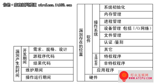

  分类模型
  漏洞研究的抽象层次不同,会对同一个漏洞作出不同的分类。例如我们常说的“缓冲区溢出”漏洞,从最低层次上来说可能是访问校验错误;从高一些的层次看,是一个同步错误或同步校验错误;从更高的层次看,这是一个逻辑错误,至今为止还没有一个比较完美的漏洞分类方案,包括权威的漏洞信息发布网站www.securityfocus.com上的分类也不能让人满意。
  美国海军研究实验室于1993年收集了当时主流操作系统的安全漏洞,并按照漏洞的来源,形成时间和漏洞代码的分布位置等条件进行了分类。尽管这些分类还不够准确,概念上存在交叉和模糊现象,但这种分类方法每一次引入了时间和空间的概念,有助于系统设计人员对安全漏洞的理解,有助于建立更加安全软件系统。下图是美国海军研究实验室的分类模型。
  ▲ 漏洞分类

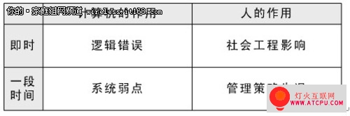

  普渡大学COAST实验室则从漏洞的形成原因角度对Unix操作系统的漏洞进行了深入研究,并建立了较为详细的分类模型。后来,该实验室的Krsul对此分类做了进一步的修改完善。美国南科罗拉多州大学的Knight在前人成果的基础上,增加考虑了社会和人的因素对于计算机安全的影响。使计算机漏洞的研究更加科学、全面。
  下图是目前较为广泛接受的漏洞分类模型。计算机系统的漏洞被划分为两个方面的因素和4个基本类别。从漏洞的利用时效上讲,社会工程和逻辑错误形成的漏洞可以很快地产生作用,而管理策略失误和系统弱点的影响过一段时间才能显现出来;从漏洞的利用需求来看,利用计算机本身的漏洞比和利用社会工程和策略失误的漏洞需要更多的专业技术知识。

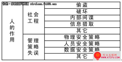

  社会工程
  即通过“非技术手段”对目标计算机系统进行攻击的一种方法。它可能是单位内部人咒的蓄意破坏、骗取进入计算机系统的途径,或者从废弃物中寻找有用的信息等。在许多情况下通过社会工程直接获取信息可能会更容易有时候社会工程是获取网络信息的唯一方法。社会工程的漏洞包括偷盗、内部间谍、信息猎取、犯罪破坏等,如下图所示:
  ▲ 人员因素的漏洞
  管理策略失误
  即计算机系统的日常管理和应急措施方面的不足,例如不充分的软件备份、没有防火或者是容灾等保护设备。管理策略失误并不一定会导致入侵事件。但是,许多“天灾人祸”如天气灾害、电子毁坏、硬件故障等可能会触发这类漏洞的发生。这些容易失误的策略一般可以分为:物理安全策略、数据安全策略、人员安全策略等。
