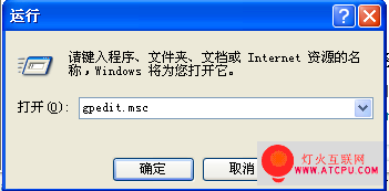

首先我们打开开始菜单,找到运行选项,然后输入Gpedit.msc命令来打开组策略编辑器,如图所示:

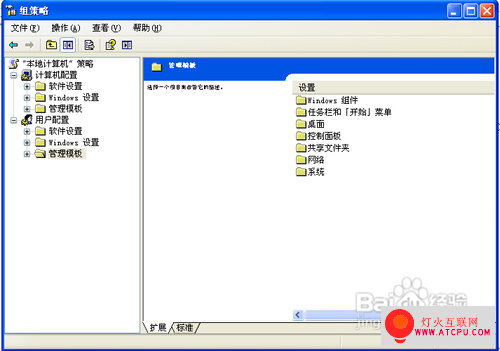

输入命令之后单击确定按钮,打开组策略编辑器窗口,如图所示:
然后依次找到计算机配置-用户配置-管理模板-系统,如图所示:

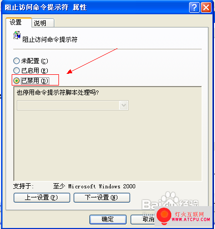

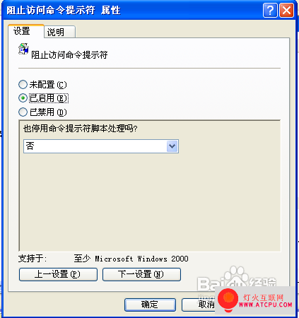

然后在右边窗口找到一个名为阻止访问命令提示符的选项,双击打开,如图所示:
图中我们可以看到阻止访问命令提示符的选项已经勾选上,我们要访问命令提示符,当然要把要设置为已禁用了!,如图所示:

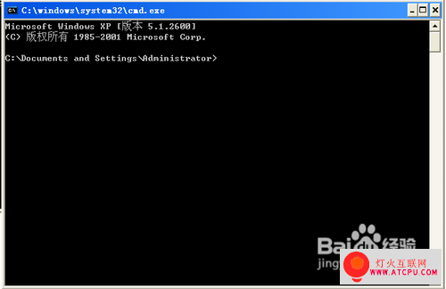

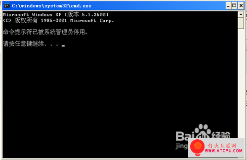

单击确定按钮,关闭组策略所有窗口,最后我们再打开开始菜单,然后选择运行选项,输入CMD命令提示符命令,看看能不能打开了,如图所示:
