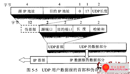

二、用户数据协议UDP
UDP只在IP的数据报服务上增加了(1)复用和分用功能(2)差错检测功能
UDP的主要特点:
1、无连接的
2、尽最大努力交付
3、面向报文的
UDP的报文格式:

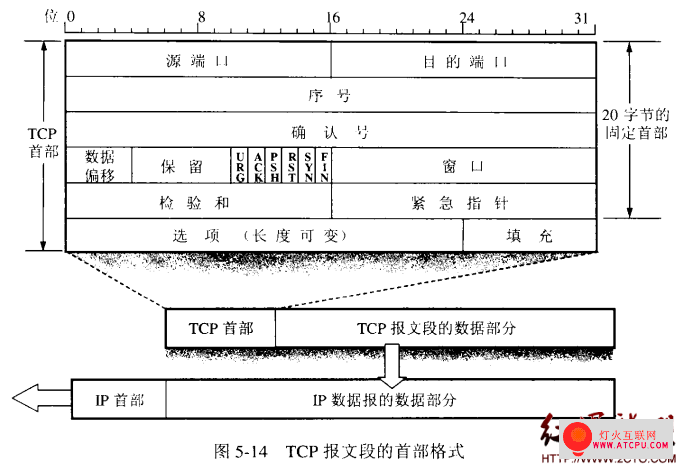

TCP的报文格式:

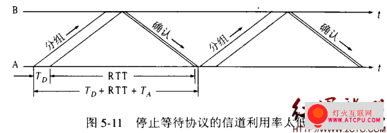

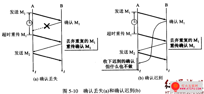

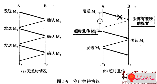

可靠传输——停止等待协议
无差错情况、超时重传:
确认丢失、确认迟到:
这种可靠传输协议常称为自动重传请求ARQ
信道利用率U=T0/(T0+RTT+TA):

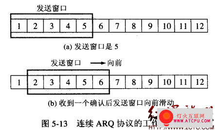

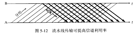

可靠传输——连续ARQ协议
流水线传输:
滑动窗口协议:
可靠传输——实现

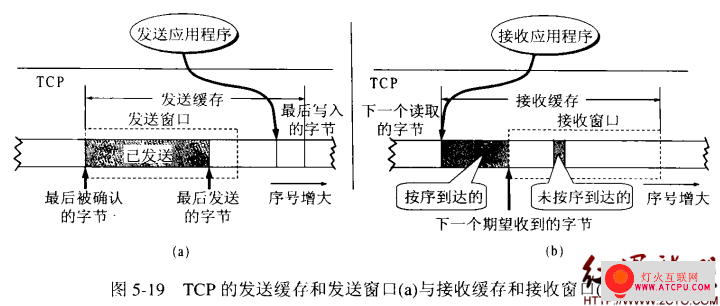

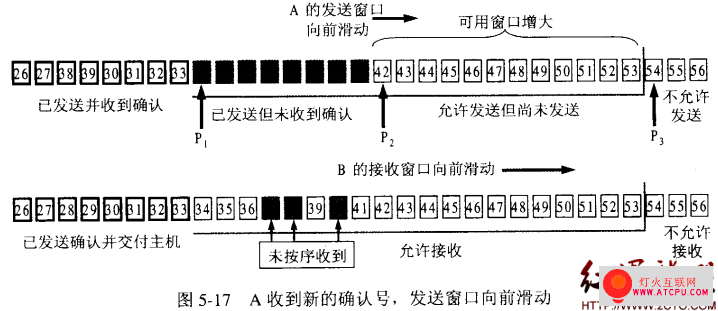

以字节为单位的滑动窗口:
发送窗口只是发送缓存的一部分,发送缓存用来暂时存放
(1)发送应用程序传送TCP准备发送的数据
(2)TCP已发出但尚未收到确认的数据
接收缓存用来暂时存放
(1)数据到达的,但尚未被接收应用程序读取的数据
(2)未按序到的数据

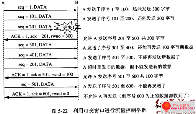

流量控制:
所谓流量控制就是让发送方的发送速率不要太快,要让接收方来得及接收:

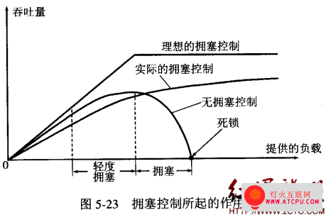

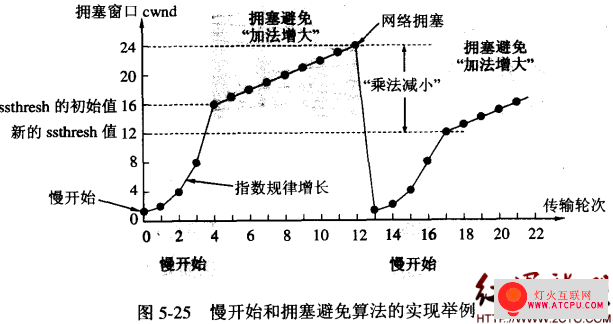

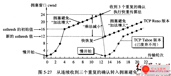

拥塞控制:
所谓拥塞控制就是防止过多的数据注入到网络中,这样可以使网络中的路由器或链路不至于过载,拥塞控制是一个全局性的过程,相反,流量控制往往指点对点通信量的控制,是端到端的问题
拥塞控制的作用 :
拥塞控制的方法(1)开环控制(2)闭环控制

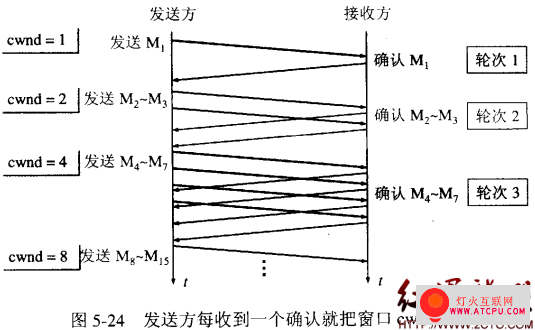

1、慢开始
2、拥塞避免

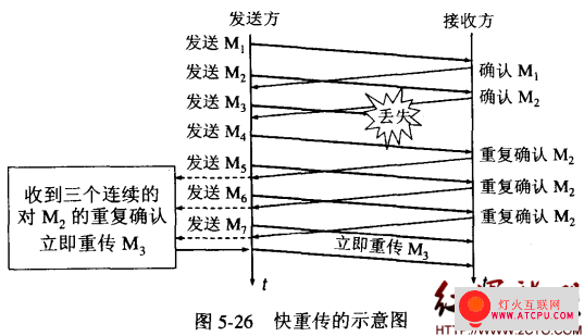

3、快重传
4、快恢复

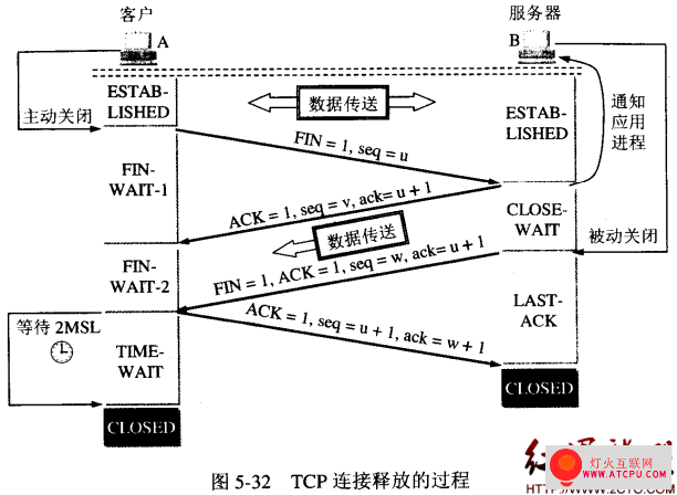

TCP的连接释放:
A在TIME-WAIT状态等2MSL时间的理由:
1、保证A发送的最后一个ACK报文能够到达B
2、防止已失效的连接请求报文段出现在本连接中
