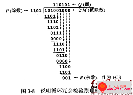

3、差错检测
循环冗余检测CRC

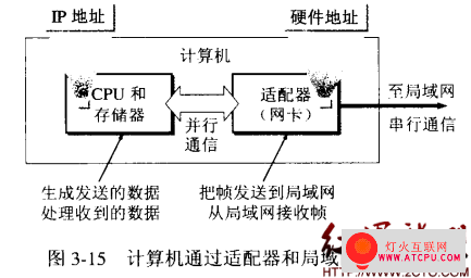

计算机与外界局域网的连接是通过(适配器),这种接口板又称为(网络接口卡NIC)或简称为(网卡)
适配器的一个重要功能是对数据的串行传输和并行传输转换,另一个重要功能是对数据进行缓存,以平衡网络上和计算机总线上数据率的不同
计算机的硬件地址在适配器的ROM,软件地址(IP地址)在计算机的存储器中

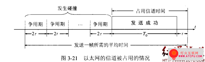

2、以太网的信道利用率
S=T0/(T0+t)=1/(1+a) S:信道利用率,T0:帧的发送时间,t:单程端到端时延,a=t/T0

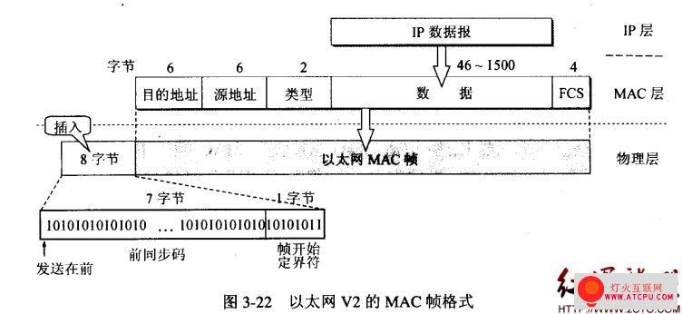

3、以太网的MAC层
硬件地址又称物理地址或MAC地址,适配器根据MAC地址选择接收MAC帧,包括
(1)单播(一对一)
(2)广播帧(一对全)
(3)多播帧(一对多)
帧的格式如:

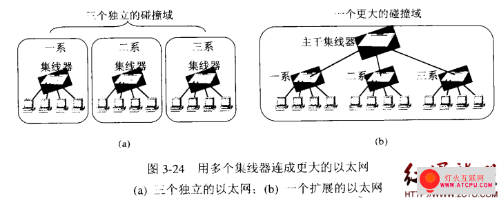

扩展的以太网:
以太网的覆盖范围可以在物理层扩展,也可以在数据链路层扩展,这种扩展的以太网在网络层看来仍然是一个网络。

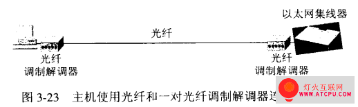

1、在物理层扩展可以(1)使用光纤和一对光纤调制解调器(2)使用多个集线器

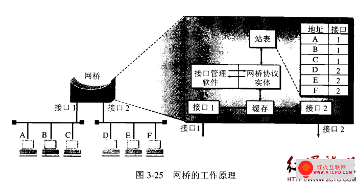

2、在数据链路层扩展可以使用网桥
网桥带来的好处
(1)过滤通信量,增大吞吐量
(2)扩大了物理范围
(3)提高了可靠性
(4)可以互连不同物理层,不同MAC子层和不同速率的以太网
网桥的工作原理
网桥的种类
