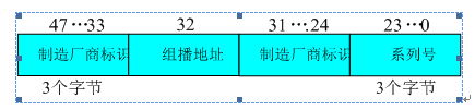

网卡MAC地址不是随便定义的,它的组成结构如图所示。
1>后3个字节代表该制造商所制造的某个网络产品(如网卡)的系列号,前3个字节表示代表网络硬件制造商的编号,它由IEEE(电气与电子工程师协会)分配
2>以太网的地址为48位,由IEEE统一分配给网卡制造商,每个网卡的地址都必须是全球唯一的。共6个字节的长度。FF:FF:FF:FF:FF:FF为广播地址,只能用在目的地址段,不能作为源地址段。目的地址为广播地址的数据包,可以被一个局域网内的所有网卡接收到。合法的以太网地址第32位组播标志必须为0。例如:
