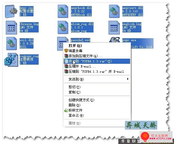

首先,选中要制作的软件所有程序,如图,添加压缩文件

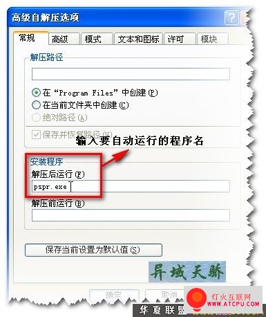

在弹出的高级自解压选项对话框里,点常规,然后在解压后运行框里输入解压后要自动运行的程序名

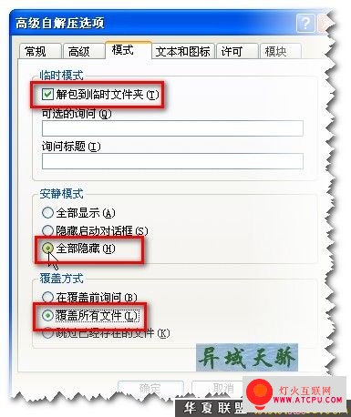

再点模式,设置自动解压的模式,勾选项解包到临时文件夹,全部隐藏,覆盖方式可以根据自己的想法设置,最好是覆盖所有文件。

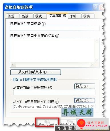

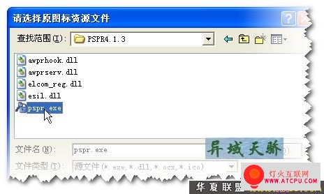

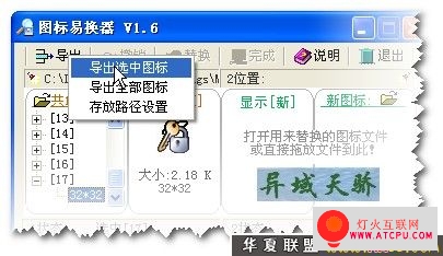

然后设置显示的图标,如果没有图标,可以从程序里提取,可以用图标易换器,运行图标易换器后,点原图标:
添加要提取的含有你想要的图标程序
然后找要想要的图标,点导出,导出选中的图标

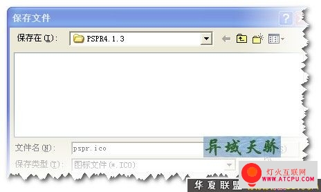

保存图标文件ICO,然后确定
提取出图标文件后,返回制作的RAR高级自解压选项的文本和图标,点击从文件加载自解放文件图标旁的浏览,如图

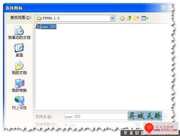

找到刚才准备好的图标文件ICO。然后添加

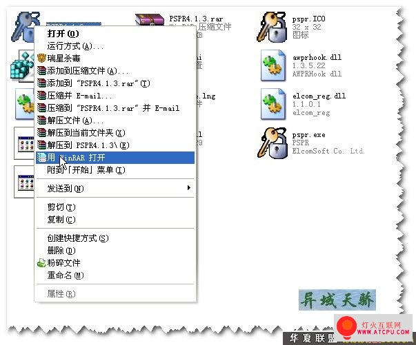

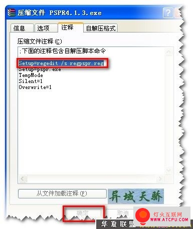

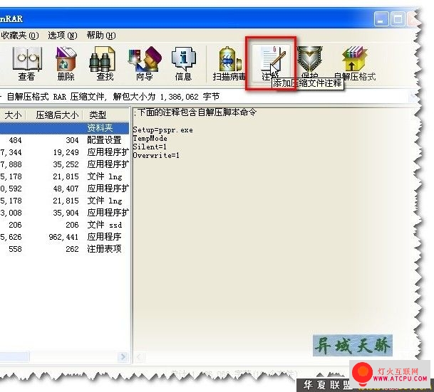

如果你还想加入一些自动运行安装的程序,比如注册表信息,你可以点击刚做好的RAR自解压程序,右键点击用RAR打开

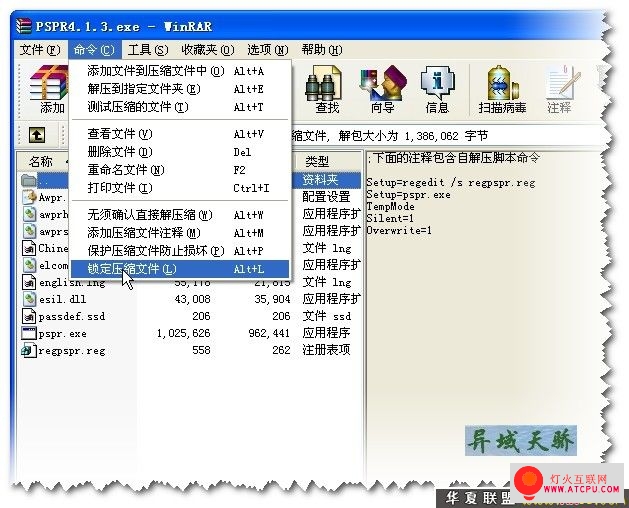

用RAR打开后,可以重新编辑一下注释信息, 点击注释重新编辑
在弹出的注释编辑框中,加入要运行的程序,格式为:
setup=[要运行的程序名.exe]
有的还要根据软件,要加入注册表项,格式为:
Setup=regedit /s [注册表文件名.reg]
后面带/S是为了无需确认就导入注册表

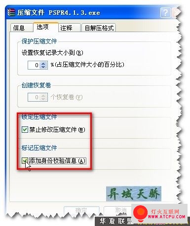

编辑好后,确定,然后可以锁定压缩文件,如图
将禁止修改压缩文件和添加身份检验信息都打勾,之后点击确定
