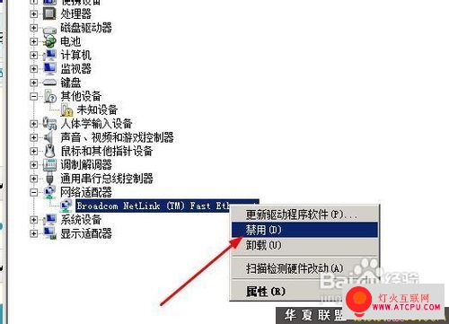

在设备管理器中,找到网络适配器下的网卡,如图所示,右键单击你要更改的网卡,选择【属性】
在属性面板中,切换到高级选项下,然后点击【网络地址】,勾选【不存在】,然后点击确定
回到设备管理器,然后右键单击这个网卡,选择【禁用】,禁用以后,再右键单击,选择【启用】,这样你的mac地址就会恢复了。
