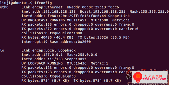

例子(ubuntu下),如下图,通过直接输入ifconfig,列出所有启动的网卡,其中lo代表本地回路。
eth0:网卡1代号
HWaddr:网卡的物理地址
inet addr:IPv4地址。Bcast为broadcast,Mast为netmask。
inet6 addr:IPv6地址,暂时未用
MTU:最大传输单元,这里设置为1500bytes
Metrics:指定在计算数据包的转送次数时,所要加上的数目。
RX:这一行代表的是网络由启动到目前为止的封包接收情况,packet代表封包数、error代表封包发生错误的数量、dropped代表封包由于有问题而遭受丢弃的数量等。
TX:与RX相反,代表网络由启动到目前为止的发送包的情况。
collisions:代表封包碰撞的情况,如果发送太多次,代表网络状况不太好。
txqueuelen:代表用来传输资料的缓冲区的存储长度。
RX bytes,TX bytes:总接收、发送的位元组总数。
