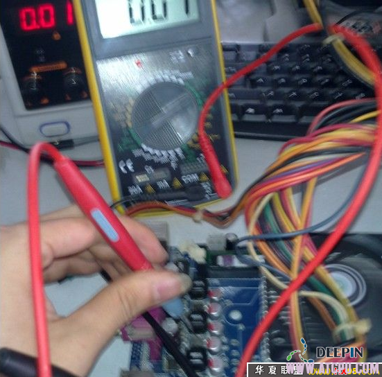

(2) 打了主板ATX及各主供电输出的对地阻值均无发现异常。

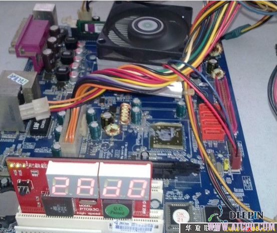

(5)既然故障点锁定了这部份,就专攻这部份电路吧,再次打了4PIN插头,VCORE电感及各项MOS管均无异常,初步判断是欠压保护吧,先加焊一下VRM再说…上假负载开机,诊断卡RTS灯一闪即灭,说明连复位都OK了,也没再保护,于是马上上真U,闷,再次上电保护,再量其中一组MOS管下管已击穿,于是连其它项供电的MOS管通通换掉。
再次上假负载,复位灯又起来了,VCORE也出来了.
再次上真U,不再保护了,但诊断卡RST灯常亮,无VCORE

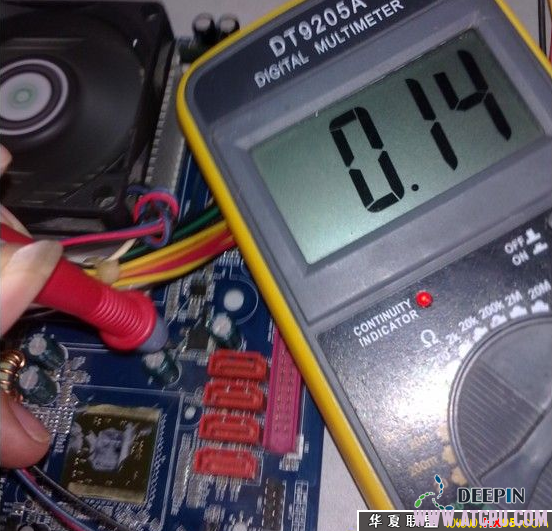

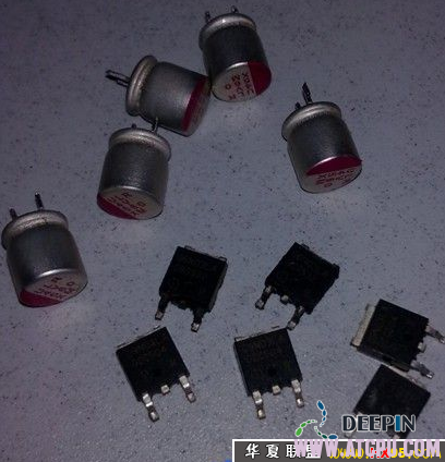

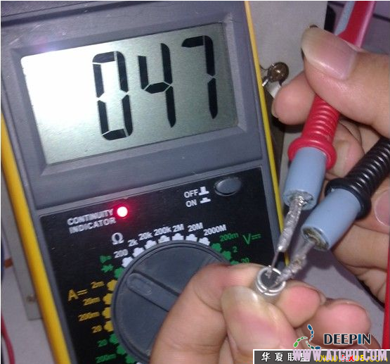

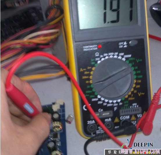

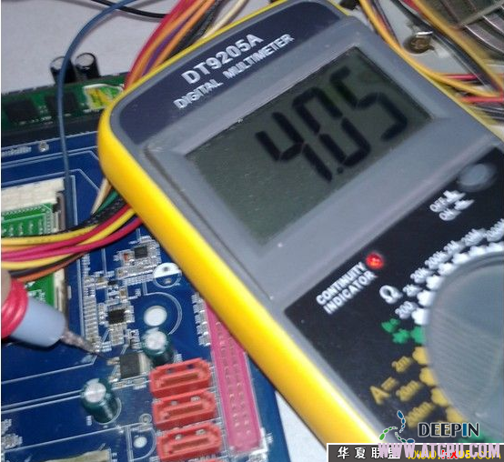

看来还是CPU电路的问题,在这有个问题,为什么上假负载都正常,而上真U就不正常了呢,可这VDDA是正常的,所以思路转在VID信号线上,测U座旁边的VID信号的排阻,数据为0010 有高低电说明VID信号也是正常的,晕了,只有换VRM了,但没料换,唉悲剧….像只大海里的孤船一样找不到方向,飘啊….飘,两只万用表测啊测,偶然间测到VCORE对地阻值才2欧,(有时又40多100多、10多欧…非常不稳定,万用表数值在变),二话不说把三项下管都拆了,故障依旧。所有证剧都指向了VCORE的四只固态滤波电容,把它们全部取下来后,对地阻值立即恢复正常400多欧且稳定,再一量取下来的四个电容,不量还好,一量吓一跳,居然四个都短了,也解释了为什么打VCORE对地阻值这么不稳定,请看换下来的所有尸骨
实测短路电容

再次上假负载开机,复位OK,上真U开机,诊断卡RST灯也正常,VCORE也OK了,但是遗憾的是还是不跑码,超闷的,接着修,量到U座有个MOS管S极才0.4V,D极3.3V,G极电压才1点几V,明显不正常
此管应该是1.2V_H总线电压,从实测的数据得知明显引起无1.2_HT的是因为MOS管的控制极G没有得到OK的高电平开启信号,于是顺腾摸瓜,查到是直连到AS358双运算放大器控制的。
运算放大器原理很简单,就是当8脚VCC供电且3脚正向输入大于反相输入2脚时,1脚输出高电平,反之低电平。实测8脚VCC12V正常,2脚接MOS管S极反馈0点几V正常的(因为现在无HT嘛),3脚正向输入同样0点几V,这就不正常了,跑线路如图
3脚连到了旁边Q的C极,E接地,B连到旁边Q35的C极,E接地,B极跑进了SATA接口下看不到线了,在附近元件用万用表刮了半天也没听到响的,没法只有从接口出来的一大把细线将表面刮开,一根一根量看和哪个通吧(两Q都起开关作用)
看清楚的看到已经进了单桥,也就是1.2v_HT是由单桥发出的信号开启的,直接摘下Q34,MOS管的G极正常了
S极的HT也正常了。
上U,上内存开机跑码,档内存,我的精神到了崩溃的边缘了,测内存的所有工作条件,VDD VTT VREF SMBUS SPD AD线都OK,32.768也换了,就查做桥了,正好有个客户的送来的机子,拆它的内存适适先,没想到跑过内存到26了,原来是我内存的兼容性问题,至此主板终于艰难的修复了。
