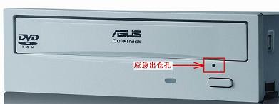

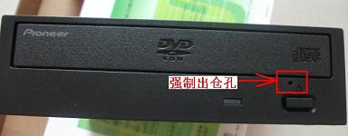

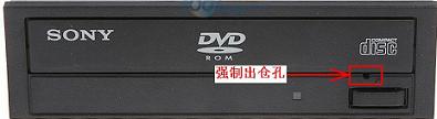

众所周知,光驱面板上都设计了应急出仓孔,一旦光驱发生故障无法退盘出仓,可以使用回形针或牙签之类的硬物插入应急出仓孔(需要用力),此时光驱托盘就会弹出一小部分,再用手拉出托盘即可;很多网友反映说自己的光驱没有找到应急出仓的小孔,实际上需要将机箱上的光驱小挡板拉下,才能见到真正的光驱面板,真正的光驱面板上应该有品牌标志的;
