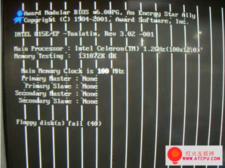

  六、在Windows里出现一些异常的竖线或不规则的小图案
  此类故障一般是由于显卡的显存出现问题或显卡与主板接触不良造成,需要清洁显卡金手指部位或更换显卡即可予以解决。
