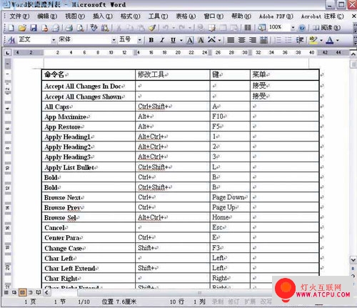

  如果你想知道某个命令在word中的快捷键,可以顺序点击“工具”|“自定义”|“键盘”。在列出的“类别”和“命令”列表中你可以指定命令,相应的快捷键就会在“当前快捷键”框中显示。但如果你想知道一组快捷键所对应的命令,仍使用以上方法显然就行不通了。这时可以选择任意命令,在该标签下面的“请按新快捷键”框内填入要查询的快捷键,快捷键目前指定到的命令就会出现在对话框中。如果你希望显示word中所有的命令和所有的快捷键,可以照下面的方法进行:单击“工具”|“宏”|“宏”;在弹出的对话框下方的“宏的位置”框中选择“word 命令”,在其上方的列表中选择“ListCommands”,单击“运行”;这时会弹出一个“命令列表”对话框,你可以选择新建一篇列出“当前菜单和快捷键设置”或“所有word命令”的文档。这个文档的内容包含word中的各种命令(包括类似ListCommands这样的无法通过菜单或键盘访问的命令)以及命令的快捷键(如图2)。
图2:word中所有快捷键清单

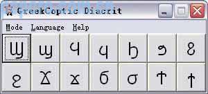

  熟悉本栏目的读者应该还记得Paul Herber的Diacrit(如图3),这是一款有趣的输入辅助软件,它可以提供键盘上没有的各种语言中稀奇古怪的字符。同样,它也可以像其他字符工具软件一样在任意一个文本编辑工具中输入这些字符,更妙的是它把这些字符按照不同语言进行了分类,比如说亚美尼亚语,威尔士语,希腊语等等。按照软件编写者的说法,软件对希腊字符有所扩充,并且加进了很多东亚语系的字符。当然这样做就需要你的Windows对Unicode编码完全支持(windows 2000、XP或者Vista)。你可以在下面的地址下载到试用版(www.pherber.com),试用版只能使用每栏的头两个字符,注册正式版则要缴纳10英镑(约合150元人民币)注册费。
图3:Diacrit支持多种语言的字符

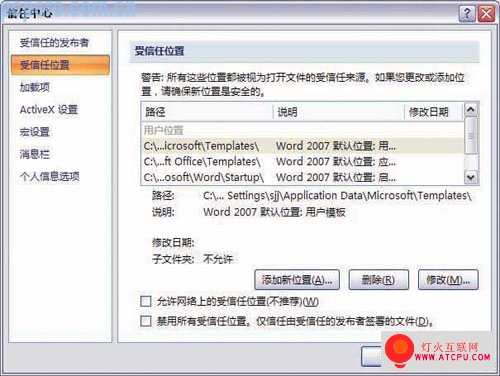

   第二个则是安全性问题。如果你在word 2007中打开一个包含宏的旧版本Office保存的文档,系统就会提示未指定宏,这是因为Office当前的安全设定将这个旧版本文档中的宏给禁用了。尽管你可以在每次被询问时将其开启,但更方便的方法是把这个问题一次性地解决掉:首先进入“word 选项”, 进入“信任中心”,选择“信任中心设置”。在“受信任位置”(如图4)下面添加旧版本的文档或模板所在路径为新的受信任位置。
图4:将你的旧模板所在路径添加到“受信任位置”
