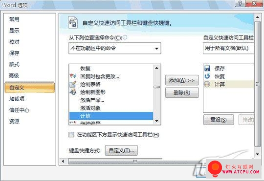

图1 word快速访问工具栏  2、在“从下列位置选择命令”框中,单击“不在功能区中的命令”,然后在下面的命令列表中,找到并单击“计算”(图2),再单击“添加”按钮。

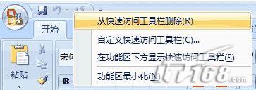

图2 word选项设置  3、点“确定”按钮。至此,“计算器”按钮就出现在快速访问工具栏中了(图3)。如果以后不再需要这个“计算”按钮了,可以右键单击该按钮,然后从弹出的快捷菜单中单击“从快速访问工具栏删除”即可。
