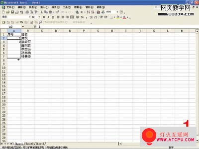

先输入序号的开头二个,接着选中这二个序号所在的单元格,把鼠标移到第二个序号的右下角会发现鼠标指针呈十字状形状,这时按住鼠标左键拖拽到输入序号的最后一个单元格,松开鼠标就会发现序号已经自动输入了(如图1)。

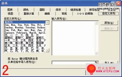

点击菜单“工具” “选项”,在弹出的对话框中点击“自定义序列”标签,接着在右面输入自定义的序号,如“A、B、C……”,完成后点击“添加”按钮,再点击“确定”按钮就可以了(如图2)。
设置好自定义的序号后,我们就可以使用上面的方法先输入头二个序号,然后再选中输入序号的单元格,拖拽到序号的最后一个单元格就可以自动填充了。

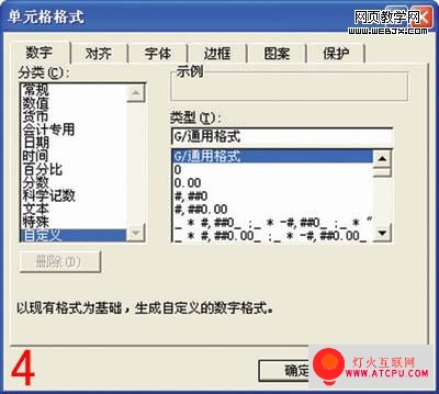

选中要输入这些复杂序号的单元格,接着点击菜单“格式” “单元格”,在弹出的对话框中点击“数字”标签,在分类下选择“自定义(如图4)”,然后输入“"49394883"0000”完成后点击“确定”按钮。
以后只要在选中的单元格中输入1、2、3……序号时,就会自动变成设置的复杂序号了。
