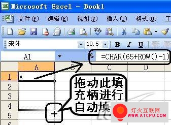

  如果要从A1单元格开始向下输入“A、B、C……”,可以先在A1单元格中输入公式=CHAR(65+ROW()-1),然后把鼠标指针对准A1单元格的右下角,等鼠标指针变成黑色十字的“填充柄”时按住左键向下拖到A26单元格后放手(如果再往下拖就会填充出[])即可。(如图1)
图1 Excel拖动填充

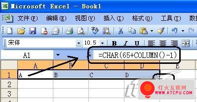

  如果从A1开始向右输入“A、B、C……”,先在A1单元格中输入公式=CHAR(65+COLUMN()-1),然后把鼠标指针对准A1单元格的右下角,等鼠标指针变成黑色十字的“填充柄”时按住左键向右拖到Z1单元格后放手(如果再往右拖也会填充出[])即可。(如图2)
图2 Excel中输入公式

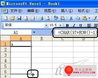

  注意:如果需要输入小写字母序列,需要将上述两个公式修改为:=CHAR(97+ROW()-1)和=CHAR(97+COLUMN()-1),也就是把数字65改为97。(如图3)
图3 Excel中输入公式

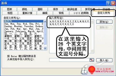

二、自定义序列法:  单击“工具”菜单→选项,在打开的“选项”对话框中选“自定义序列”选项卡,在“输入序列”列表框中输入“A,B,C,D,E,F,G,H,I,J,K,L,M,N,O,P,Q,R,S,T,U,V,W,X,Y,Z”,中间用英文逗号分开,再依次点“添加”和“确定”按钮。(如图4)
图4 Excel输入序列

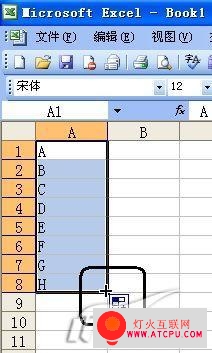

  再重复上述步骤,在“输入序列” 列表框中再次输入“a,b,c,d,e,f,g,h,i,j,k,l,m,n,o,p,q,r,s,t,u,v,w,x,y,z”,然后再依次单击“添加”和“确定”按钮退出。这样我们再在一个单元格中输入字母A或a,然后把鼠标指针对准该单元格的右下角,等鼠标指针变成黑色十字的“填充柄”时按住左键向右或下拖到即可填充英文字母序列了。(如图5)
