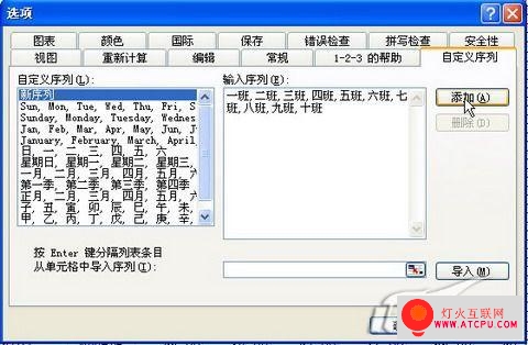

    2、单击“工具”菜单→选项,在打开的“选项”对话框中选“自定义序列”选项卡,在“输入序列”列表框中输入“一班,二班,三班,四班,五班,六班,七班,八班,九班,十班”,中间用英文逗号分开,再依次点“添加”和“确定”按钮。(如图2)

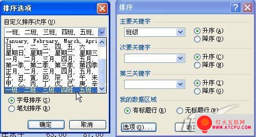

    3、单击“数据”菜单→排序,在“排序”对话框中,“主要关键字”选“班级”并选择后面的“升序”,再点“选项”按钮,打开“排序选项”对话框,接着在“自定义排序次序”列表框中选“一班,二班……”,再依次点“确定”按钮退出,看是不是非常听话的按一班,二班,三班……的顺序排列了。(如图3)
