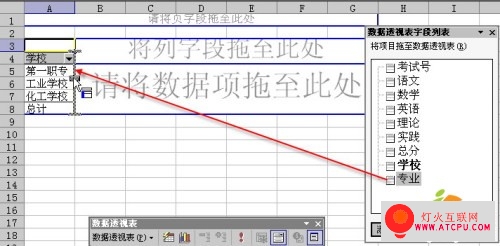

  从“数据透视表字段列表”中,把“学校”拖到数据透视表左侧“将行字段拖至此处”位置,再将“专业”字段拖至“学校”字段的右侧,待鼠标变成“I”字形时松开鼠标,如图6所示。如此就会得到如图7所示的效果。这正是我们想要计算平均分的各个项目。

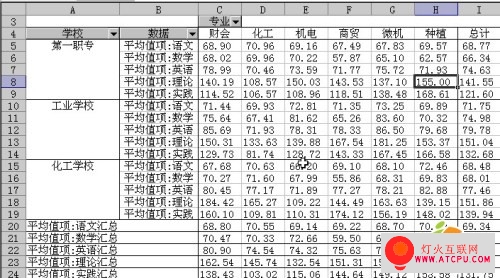

  现在我们将各个求和项改为求平均值就可以了。选中透视表中第一个“求和项:语文”,如图中C4单元格,然后点击“数据透视表工具栏”中“字段设置”按钮,打开“数据透视表字段”对话框。在此对话框“汇总方式”列表中选择“平均值”。如图9所示。确定后,所有各学校、各专业的语文科就由求和改成求平均值了。
  其它学科照此办理。五门课只要五次这样的操作。与此同时,我们还会得到各学校的各学科平均分及全市三所学校的各学科平均分,如图10所示。
  当然,用分类汇总的办法也可以完成上面各数据的分析。但是,这需要首先对数据进行相应的排序,而且如果我们需要产生报表,那么需要自己设置相应的表格。而用数据透视表来完成,则可以自动产生相应的报表,省却了设计表格的麻烦。另外,如果拖动行字段或列字段相应的字段,则可以方便地创建另外的报表,非常方便。如图11所示表格,即只需要将行字段中的“专业”字段拖至“列字段”,就可以了。
