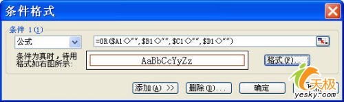

  2.执行“格式”→“条件格式”,打开“条件格式”对话框。单击打开“条件1”下拉列表,单击选择“公式”,在随后的框中输入下面的公式“= OR($A1<>"",$B1<>"",$C1<>"",$D1<>"")”,意即只要A1、B1、 C1或D1中有一个单元格内存在数据,将自动给这四个单元格添加外框线。
  注意:公式中的单元格为混合,如改为相对则效果不同,朋友们可以一试。
  3.单击“格式”按钮,打开“单元格格式”对话框,切换到“边框”选项卡,为符合条件的单元格指定外边框。如图1。

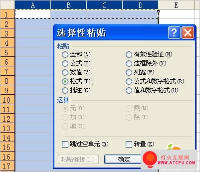

  4.选择A1:D1区域,复制,选择A→D列,粘贴(如果A1:D1中已输入数据,可执行“编辑”→“选择性粘贴”→“格式”),这样就把第2步中设置的格式赋予了A→D列的所有单元格。如图2。

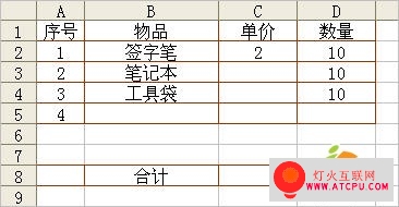

  在这四列中任意一个单元格中输入数据(包括空格),此行(A→D列)各单元格将会自动添加框线。如图3。
