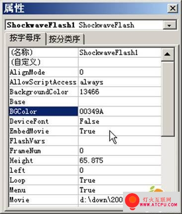

  如果PPT背景色被改变了怎么办?大家可以在PPT中修改Flash对象背景颜色,使之与PPT背景色一致,方法是右键点击它,选“属性”弹出属性窗口,如图5所示:
  在这个窗口的“BGColor”栏的右边(默认状态下是空的)输入“XXXXXX”(不含双引号,下同),其中的X为0、1、2、3、4、5、6、7、8、9、A、B、C、D、E、F共十六个字符之一,实际上它是红、绿、兰三原色的十六进制数,在这里你总共可指定166种不同的颜色。前二位对应红色分量,中间二位对应绿色分量,最后二位对应兰色分量。设置如上图,当输入6个字符按回车或鼠标点击其它栏目时,在“BackgroundColor”栏后面自动出现对应的颜色值的十进制数。

  设置背景颜色的另一种方法是双击Flash对象“属性”窗口中的“(自定义)”栏目,弹出“属性页”窗口,在“背景颜色(C)”框中输入六个十六进制字符,如图7所示:
