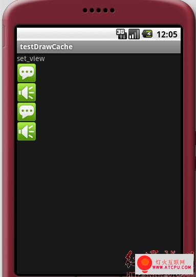

      为了测试这个功能,我使用了两种方式来创建LinerLayout中的内容,一种是在xml文件中就将view的内容添加了,只需在代码中添加对应ImageView中的图片就行了;另一种是动态添加LinerLayout中的View。
      项目的主界面为:
接下来是SET_VIEW的代码:

运行效果为:
第一种情况比较简单,不会出现问题,接下来是第二种情况,这种情况有个需要注意的地方:

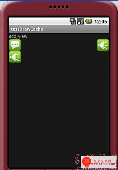

对于上面的代码,需要说明一下:一种我是直接添加ImageView到页面中,这种情况没有问题,后来我又尝试了新建一个RelativeLayout中添加布局文件,
发现如果没有“代码中注释:注意”的一行时,混出现运行时的异常:trying to use a recycled bitmap Android.graphics.Bitmap.这个问题我debug了很久,
也没有找到很彻底的方法来解决,不过用“注意”的一行代码就能够实现。但是显示的时候会出现意想不到的结果,关于出现的问题可以看下面的图:
布局添加的图片没有全部显示出来,只显示了一个,这个原因我还没有解决,最近几天我会试着解决。
