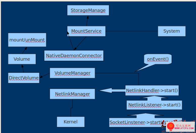

粗糙图
最后附一张比较粗糙的结构图,时间较急,没仔细画好
