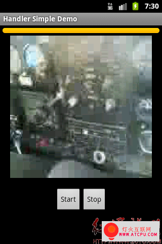

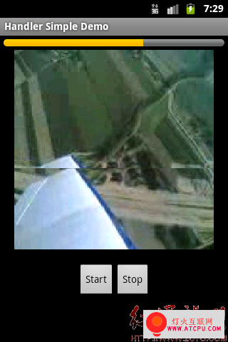

实例
这里用一个实例来展示主线程通过Handler与后台线程进行通信,并且主线程用Handler来实现循环时序。
播放一个视频,线程用于创建和初始化MediaPlayer,初始化好后会通过主线程的Handler告诉主线程,然后主线程可以播放视频,在播放过程中通过sendMessageDelayed()来实现播放进度的不断更新:
