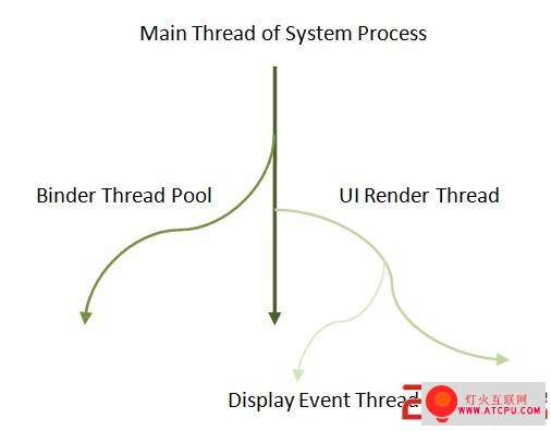

       上述的三种类型的线程的启动顺序,可以通过图1来描述,如下所示:
图1 SurfaceFlinger服务的线程模型
      从图1就可以清楚地看到,System进程的主线程负责启动Binder线程池,以及UI渲染线程,而UI渲染线程又负责启动控制台事件监控线程。在这三种类型的线程中,UI渲染线程是主角,Binder线程和控制台事件监控线程是配角。Binder线程池是为了让其它进程,例如Android应用程序进程,可以与SurfaceFlinger服务进行Binder进程间通信的,有一部分通信所执行的操作便是让UI渲染线程更新系统的UI。控制台事件监控线程是为了监控硬件帧缓冲区的睡眠/唤醒状态切换事件的。一旦硬件帧缓冲区要进入睡眠或者唤醒状态,控制台事件监控线程都需要通知UI渲染线程,以便UI渲染线程可以执行关闭或者启动显示屏的操作。
