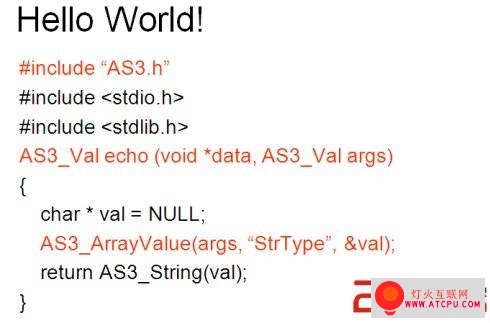

1.alchemy
Alchemy 能够编译C/C++代码为AS3字节码(运行在AVM2)能够运行在Flash或者Flex平台,并且Adobe宣传Alchemy能够为计算密集型任务提升性能(但是比原生C/C++)
介绍完毕,我可以看到adobealchemy吹的神呼其神,事实上好像确实不错^_^。但是我们今天要用到的不是alchemy执行C/C++代码飘逸的效率,而是利用alchemy暂时(我只能说暂时,鬼知道以后asv会不会也能把alchemy给还原成C)无法被反编译的特性,有点旁门左道了,我想adobe捣鼓alchemy的初衷肯定不是让开发者用来加密自己的swf。但谁让adobeswf格式公开了呢(这里扯个淡,任何东西都可能是双刃剑,破解使开发的劳动成果被瞬间复制的同时也间接间或一部分成就了flash的遍地开花,山寨起来容易啊,在天朝山寨才是王道,个人观点仅供参考,不要纠结flash真正火的原因)
如上图为alchemy的一个HelloWorld的示例程序,你可以在Calcnemy)返回我们解密用到的数字7,或者你觉得用数字其不放心。可以用个公式算一个数字出来返回。Alchemy的性能,我想再复杂的运算都是轻松搞定的。
如上图所示。 我仅仅写了个helloworld的程序。Alchemy就给我编译出几百个AS类来(截图只是一部分),你能找出还原算法在哪个文件里面吗。反正我是找不出,
还原时你要做的就是。 把alchemy编译的swc放到工程库里,执行如下代码,用返回的数字来欢迎core.swf的文件头。

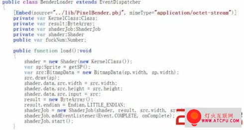

二:Pixel Bender
  Pixel Bender是Adobe开发的一种编程语言,用户可以使用该语言创建自定义滤镜、效果和混合模式,以用于FlashAEAfter Effects)和Photoshop
  Pixel Bender与硬件无关,可高效地运行于各种GPU和cpu体系结构之上。Pixel Bender开发人员通过编写Pixel Bender代码来创建滤镜。 欲知道详情请点击度娘
alchemy一样。Adone 捣鼓Pixel Bender的初衷肯定也不是让开发者用来加密自己的程序。但是没办法,被adobe逼的呀、
如图所示,你可以在pixelBender的返回值里,返回我们还原core.swf需要的用到的数字7

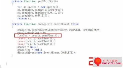

pixelBneder解密的过程过程可能有点复杂,不能直接调用方法并返回值。需要监听渲染成功事件。
如图fuckNum(罪过粗口了)就是我们的还原core.swf文件头需要用到的数字了
