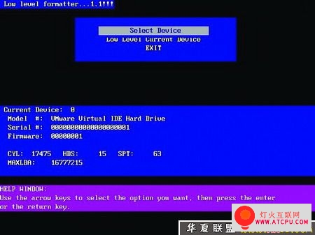

●对硬盘进行“低级格式化”
“完全格式化”不仅会清除硬盘上的数据,还会重新生成引导信息,初始化文件分配表,标注逻辑坏道等。而“低级格式化”则会将硬盘磁片划分一个个同心圆、半径不同的磁道,还将磁道划分为若干个扇区,每个扇区的容量为512字节。因此,“完全格式化”可以对单个分区和整个硬盘进行操作,而“低级格式化”则是对整个硬盘进行操作,两者都可以起到将硬盘数据最大化清除的效果。当然,“低级格式化”的效果要好于前者,因此会对硬盘造成物理上的伤害,但鉴于旧硬盘已经不再使用,因此建议
使用“低级格式化”清除硬盘数据。常见的低级格式化工具有LFORMAT、DM以及硬盘厂商推出的各种硬盘工具,使用后硬盘中的原有数据将会荡然无存。

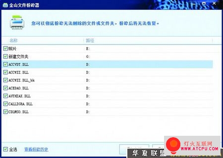

方法三:使用文件粉碎工具
如果你的隐私文件还没有删除,并且数量也不是很多,那么完全可以通过文件粉碎工具来彻底删除它,以金山毒霸为例,在其主界面点击“百宝箱”按钮,点击“文件粉碎”按钮,打开“金山文件粉碎器”后,点击“添加文件”或“添加文件夹”按钮,选择需要清除的隐私文件,点击“开始粉碎”即可。由于文件粉碎工具通常会采用多次擦写覆盖的办法,因此清除效果甚至好过“完全格式化”。
