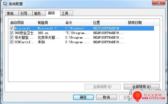

、同样电脑开机按住F8键,但是我们选择进入到【安全模式】,然后点击【开始-运行】,然后在运行上输入【msconfig】,打开了系统配置窗口,在窗口上切换到【启动】项,把一些必要的开机程序勾去掉,然后在重启下查看故障是否解决。或者选择“一般”下的“诊断启动-仅加载。基本设备驱动程序和服务”,然后重启电脑,这时候就可以正常启动了。如图所示:
