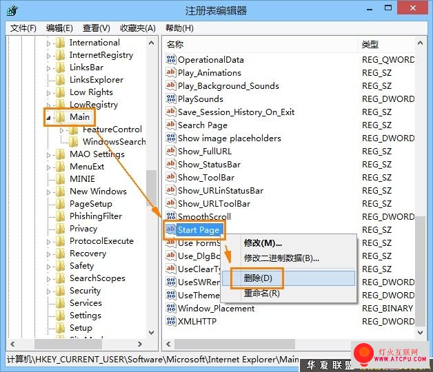

一、修改注册表,恢复 IE 的 StartPage
第1步 首先我们必须先修改 Windows 系统注册表,先按下键盘上的「Windows +「R」,开启「运行」窗口后请输入「regedit」再按「确定」按钮,即可开启注册表编辑器。
第2步 开启注册表编辑程序的窗口之后,请从左边的树形路径中找到下面两个注册表项目,在「StartPage」上按两下并删除方框中的数值,或者直接把「StartPage」这个项目删除。
  • HKEY_LOCAL_MACHINESOFTWAREMicrosoftInternetExplorerMainStartPage
  • HKEY_CURRENT_USERSoftwareMicrosoftInternetExplorerMainStartPage
完成后,IE 的首页应该就不会再被其他怪怪的网页占据了。不过如果你修改完、重开机之后问题还在,可以再依照下面的方式处理。

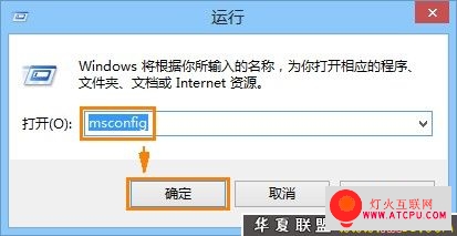

首先,先按下键盘上的「Windows +「R」,开启「运行」窗口后请输入「msconfig」再按「确定」按钮。

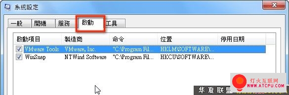

第2步 开启系统设置窗口后,请先在「启动」分页中找找看有没什么不是你要的、不认识的软件或程序,如果你不希望哪个程序在开机时自动启动的话,可以取消左边的勾勾。
仔细检查一下,如果不确定哪个名称的软件是做啥用的,可以用百度找一下相关资料再做判断。

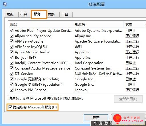

第3步 另外在「服务」分页里面也是一样,先勾下面的「隐藏所有 Microsoft 服务」,然后再一一检查哪些项目是你不需要的,取消勾选再按「确定」按钮后,以后电脑开机时便不会再自动启动。
