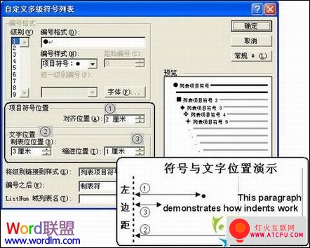

  3.符号与文字位置的设置。
  ①项目符位置—对齐位置:项目符号离页面左边的距离。
  ②文字位置—制作位位置:第一行文本开始处离页面左边的距离(注意:如果这个数字小于“项目符位置—对齐位置”,或者项目符号太大,Word将会忽略你的选择)。
  ③文字位置—缩进位置:文本第二行的开始处离左边的距离(如果想让文本其他的行都与第一行对齐,可将此处的值与制表位位置设为相同大小)。
  图2:如果想让“demonstrates”与“This paragraph”对齐,可分别设置成2厘米、3厘米、3厘米
  ★点击“字体”按钮,还可以设置项目符号的大小及颜色等,让它变得更好看。
