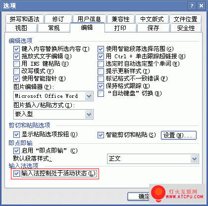

第三步:打开Word窗口,展开菜单栏的“工具”-->选项-->编辑,将“输入法控制处于活动状态”前面的勾勾上(一般默认就是勾上的),最后确定。会提示,
必须退出并重启Word才能更改有效
当你以后再次打开Word时,会发现“智能ABC”已经自动启动了,再也不需要手动去切换了,多方便。当然,如果你习惯于其他输入法,可以自行设置。
