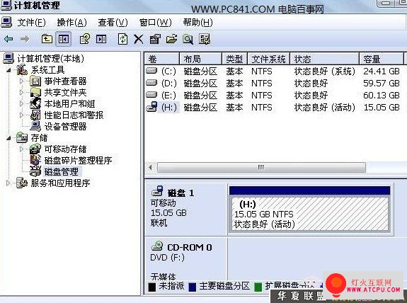

二、然后插上我们的U盘(或者移动硬盘,U盘或者移动硬盘可用容量一定要20G以上),我们可以用系统自带的磁盘管理设置U盘为“活动区”,这一步很重要,不设置的话可能导致U盘启动引导不了系统,方法是右击移动盘符,设为“活动”即可,如下图:

将U盘或者移动硬盘设置为活动盘

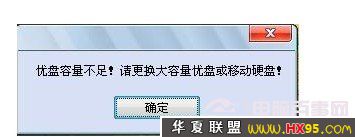

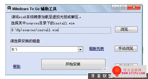

三、打开Windows ToGo辅助软件工具,选中刚刚解压的install.wim文件,“选中安装的磁盘”这项,选中自己的U盘或者移动硬盘,这里需要注意的是,存储设备一定要大于20G容量空间才行,否则会提示空间不足,无法使用的情况,如下图:
图片:124_3710_3d1634f33858ceb.jpg?28394
将install.wim文件添加到U盘或者移动硬盘

U盘或者移动硬盘容量一定要大于20G,否则会有提示

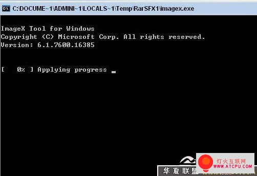

四、以上操作完成之后,我们就可以点击开始安装了,这里的安装是全自动,无需手动干预。开始后软件会自动格式化U盘或者移动硬盘,因此如果大家U盘或者移动硬盘里边之前有重要数据,一定要记得事先备份数据。开始后不久我们会看到会弹出一个CMD的命令行,会有一个进度条和时间预估,接下来等待安装即可,我们等待一会即可。建议大家使用USB3.0接口U盘或者移动盘,安装速度会快些。此过程安装请耐心等待,不要关闭命令行窗口,如下图:
图片:124_3710_bf612886965b457.jpg?21915
CMD命令安装进度提示对话框

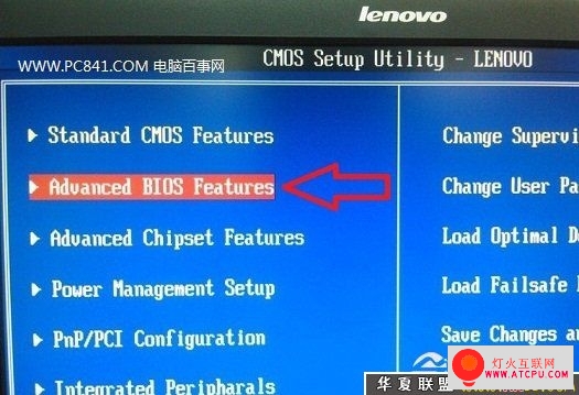

2、重启电脑或者开机,一直按Del键进入Bios设置,设置一下USB为第一启动项,如下图,我们首先选择左侧Advanced BiosFeatures第二项进入设置,如下图:
图片:124_3710_d29cbc6bf9fcef8.jpg?43898
BIOS第一启动项设置

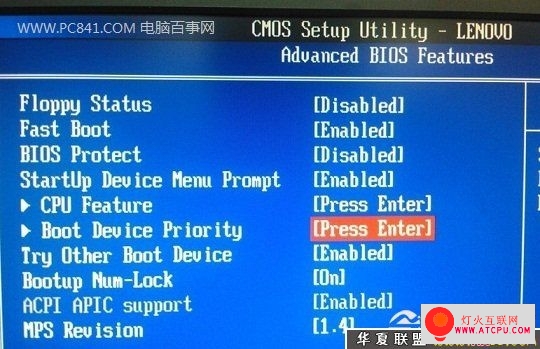

3、接下来选择Boot Device,如下图:
图片:124_3710_5f8cbfa7c4002ff.jpg?50000
选择Boot Device设置

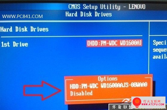

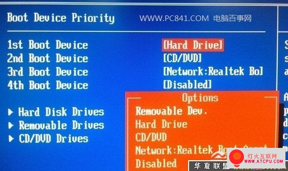

4、然后找到1st Boot Device项选择设置第一启动项,Removable Dev
图片:124_3710_e23c3216bbaeb94.jpg?49045
设置第一启动项为U盘或者移动硬盘
图片:124_3710_9c884733b7cce1d.jpg?38345
如果是移动硬盘,我们会找到产品型号等,选择上即可
可以进入RemovableDev确认下主板是否能辨识出来U盘或者移动硬盘,选择好按Entel确认即可,最后按F10键保存Bios设置,之后会弹出一个是否保存确认框,我们按Y(选择YES即可)!之后电脑会自动重启,然后进入到我们U盘或者移动硬盘里边的win8系统,第一次启动会稍慢,耐心等待下吧,之后的运行还是非常流畅的,和本地操作无异!

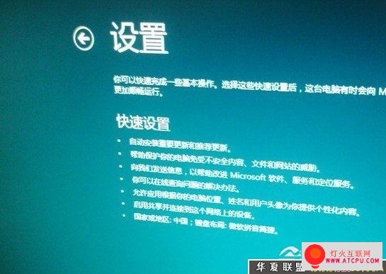

图片:124_3710_2bfa1fcbaf9616f.jpg?39756

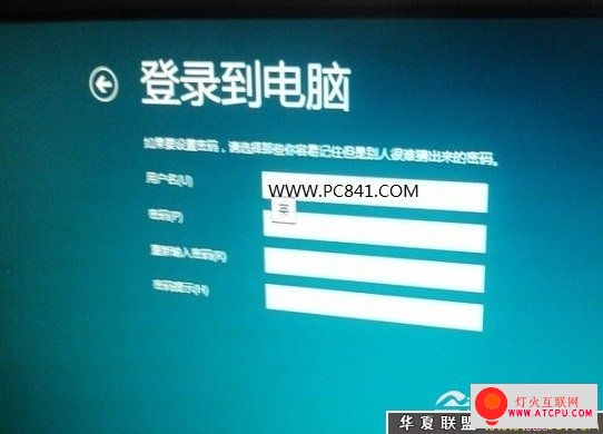

初次使用会需要进行一些设置
图片:124_3710_f469b4aaac44ade.jpg?32037
登录到电脑账号设置

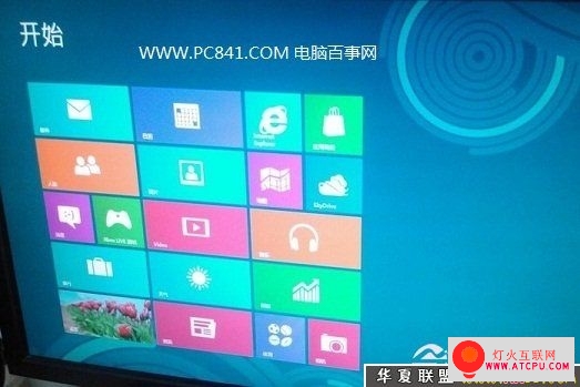

进入到Win8开始屏幕桌面
至此我们将Win8系统安装到U盘或者移动硬盘就全部结束了。由于不管是安装还是初次使用都会涉及到大文件载入,因此建议大家使用USB3.0U盘或者移动硬盘会在安装以及在移动使用中会有更快的加载速度。将系统装到U盘(或者移动硬盘也可以),随身携带,走到哪插上U盘,一切搞定!还不用担心文件的同步,不用担心个人使用习惯、不用担心安全问题,一切就这么简单!移动办公,这才是王道,什么“云办公”都是浮云!
