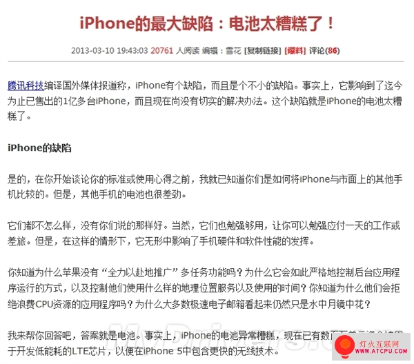

昨天下午,
腾讯科技
翻译了没有注明来源的标题为《
iphone
的最大缺陷:电池太糟糕了!
》的文章,指出苹果iPhone
目前最大的缺陷在于电池。
文章主要的内容是说国外媒体报道苹果已经卖出1亿多台iPhone,但它有一个缺陷就是电池太糟糕了,苹果没有推广多任务功能是因为电池不够用,随后指出苹果在电池上进行作弊,最后的解决办法是给手机配备一个带电池的背壳(明摆着给移动电源打枪么)。

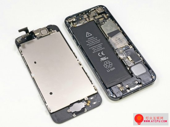

原文引用了ifixit的iPhone 5拆解图片
原文:“电池作弊:正如你所见到的,这已是作弊的极限了,iPhone 5手机里确实没有多余的空间了,但是它的机身却越变越薄,而不是越变越厚。因此,对于iPhone 5来说,苹果找到了作弊的新方法。事实上,这种作弊方式最开始是由摩托罗拉使用的:它将电压从3.7伏提高到了3.8伏。”
我们的观点:3.8V指的是电池的平均输出电压,这个参数由电池本身的阳极材料所决定,不是决定电池容量的主要因素,也不存在苹果刻意把电池抬高0.1V来获得更大的容量这种说法,要知道加一个Boost电路也要消耗能量。
除了iPhone 5之外,历代iPhone都是使用钴酸锂(LiCoO2)为阳极的锂离子聚合物电池(最常见的种类,大概有90%的手机使用这一类电池),钴酸锂为阳极的电池平均输出电压为3.7V,理论的能量密度为140mAh/g,而iPhone 5所使用的则是锰酸锂(LiMn2O4)作为阳极的电池,平均输出电压3.8V,理论能量密度为100mAh/g(但近年来已有所改进)。
锰酸锂的优势在于锰资源丰富,成本较低,安全性高,但理论能量比比钴酸锂电池要低。换一种成本较低的电池应该无可厚非,但把它说成是作弊就有点过了。
