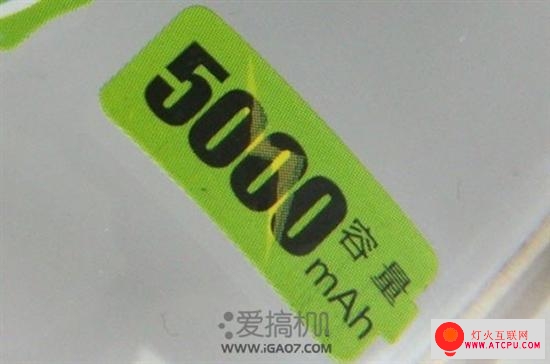

容量(mAh):充电电池的电量都是毫安时(mAh),为电流强度与时间的乘积,当电流强度用毫安(mA)作单位,时间用小时(h)做单位,它们两个相乘就是毫安时(mAh)。其表示在一定的放电电流下完全放电的时间,例如,1000毫安时指此电池在1000毫安的电流下可放电1小时。
移动电源的容量划分没有太严格的区分,一般的移动电源容量在1000mAh-12000mAh左右,考虑到主流智能手机的电池容量一般在2000mAh左右(如小米M2的电池容量为 mAh,三星i9300的电池容量为2100mAh),因此我们将移动电源按容量划分为2000mAh以下(一次性充电,考虑便携性)、2000-5000mAh(能给手机充电1-2次)、5000mAh-10000mAh(能给手机多次充电、或者给平板电脑充电)以及10000mAh以上(给多部设备充电)四个档次,并会在随后的评测中对这四个档次的不同型号移动电源进行评测。
我们也要指出,对于移动电源来说,并不是容量越大就越好,毕竟容量只是一个可以衡量使用时间的参数。在购买时,应该根据自己的使用习惯和实际需求来选择,切忌盲目的追求“大容量”。
另外值得注意的是,移动电源的容量一般情况下是指厂商在产品外包装上所标出的容量值,这个容量值一般特指移动电源内部电芯的容量值,而不是许多消费者认为的实际可以使用的容量值。
