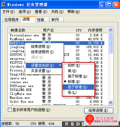

  造成系统反应缓慢或假死的主要原因是某些霸道的进程垄断或占用太多的cpu资源。解决这些进程占用CPU资源太多的办法是降低这些进程的优先级。大多数程序,默认的进程优先级为“标准”,我们只要在任务管理器中选择“低于标准”或“低”(如图1),就可以降低这些进程对CPU资源的占用。

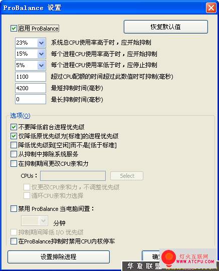

  为了保留一定数量的CPU可用资源,提高系统的响应性,ProcessLasso能够智能调整进程的优先级。选择“选项→ProBalance→配置对话框”,如图2所示,ProcessLasso提供了如下的措施来调整和优化进程对CPU的使用:
  1.“系统总使用率高于23%时,开始抑制”。也就是说,CPU总使用率超过23%时,程序开始降低高消耗进程的优先级。
  2.“进程使用率高于15%时,开始抑制”。ProcessLasso并不是降低所有进程的优先级,它只调整那些高消耗进程的优先级。
  3.“进程使用率低于5%时,停止抑制”。
  4.“不要降低前台优先级”。前台进程是我们正在使用的当前程序,理应不能降低。
  ProcessLasso把上述调整进程优先级的方法叫ProBalance(进程平衡),在上述对话框中,选择“启用ProBalance”,这些规则就在后台起作用了。

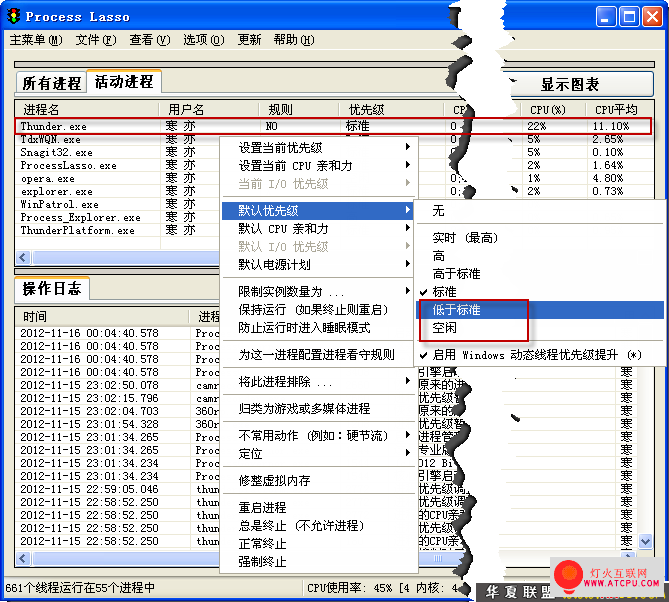

  除了自动抑制的ProBalance功能,ProcessLasso也允许您指定一些霸王进程的默认优先级。我们知道迅雷是很占用CPU资源的,即使启动了ProBalance功能,它占用的的CPU资源也还是很多。对于这种程序,我们可以指定优先级,让它在任何时候都以该优先级运行:选择迅雷的进程,点击右键,选择“默认优先级”,再选择“低于标准”或“空闲”(如图3),这样迅雷在下载时,就不会干扰前台进程的响应速度了。
