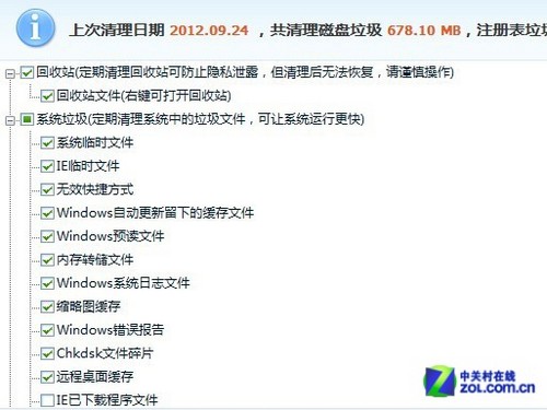

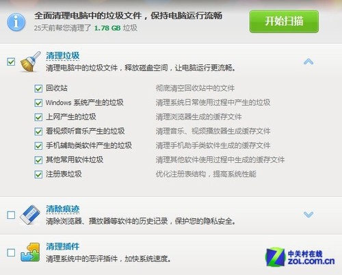

  在很早以前我们就学会了一项基础知识,那就是定期清理我们的系统缓存和临时文件。但事实上这种操作起到的帮助效果有多大呢?也许真正影响我们系统运行速度的关键并不是这些临时文件,但对于它日积月累占用的空间却成为了我们公认的诟病。今天的文章中我们也会一起来看看关于系统C盘对于系统占用的一些侧面信息。
定期清理垃圾是否足够了?
  这些问题点关于硬盘容量私自占用的系统问题可能我们平时根本没有注意,尤其随着产品容量越来越大,用户在动辄1TB~2TB的产品面前,对点滴容量不够重视,这很有可能导致日积月累,为系统本身增加了负担。

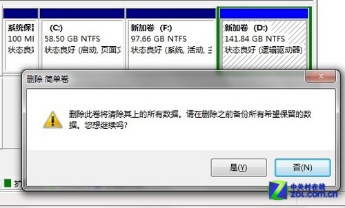

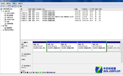

  很多出产的台式机以及笔记本电脑都会搭配隐藏还原分区,这其实就是电脑出场时,厂家已经做好的系统还原,也就是大家都知道的一键恢复。
  如果你没有自行重新安装过系统,那么在你的系统内永远会存在这么一个隐藏分区,因为每一次的还原恢复,计算机都会自动从该区域提取数据,就像永远在你的电脑里划分出一部分当作系统安装盘一样。
部分台式电脑中的隐藏还原分区
  当然你想留着它也可以,对于很多不熟知系统安装的朋友,厂商保留出来的这一项服务还是十分适用的。你可以随时通过笔记本电脑上的按键,或者开机选项中打开一键恢复,无论系统故障还是想恢复原厂设置,都是十分方便的。
  但你想给它清楚点也十分简单,直接在 计算机 管理 磁盘管理器中右键点击“删除卷”即可。
普通隐藏还原分区可以直接删除掉

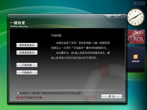

  针对联想LEOS保护区域的删除方法
  但对于个别厂商推出的特殊保护区域,使用上面的方法就不太可行了。例如早期联想电脑推出HPA还原技术,有效的实现了很多周边服务,例如一件备份、一件恢复等等,因为其集成在Bios里面,用户想更改磁盘设置就要通过其他方法了。
联想的一键恢复界面(图片来源于百度图片)
  如果你真的想关闭掉这个功能,在开机后进入一键恢复界面,输入Shift+B,并输入密码 lenovo (不同而异)。在新界面中,点击卸载备份即可。
  其他品牌电脑上还存在着一种HPA保护分区,为了让分区不受破坏,这种HPA软件能够给复杂的保护你的备份盘符,当然这对我们删除掉它也存在一定的难度,更直接的方法就是通过系统安装盘直接删除掉所有分区后进行重新安装,暴力有效。

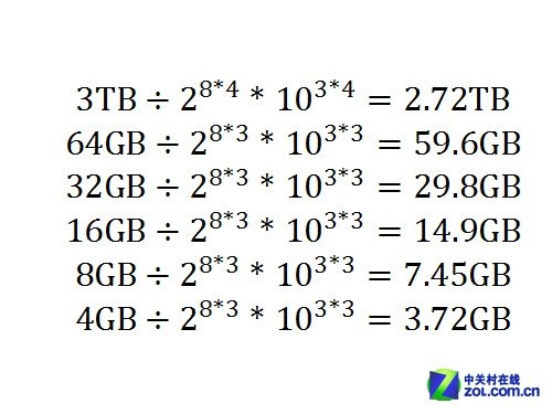

  由于进制的存在,所以我们买的硬盘都会存在容量偏差,这一点大家都知道,500GB到手里变成440GB也没有什么可惊讶的。同样,固态硬盘之所以有128GB和120GB之分,也是因为主控厂商屏蔽了其中8GB的容量,使其成为冗余,来加强盘体的可靠性。

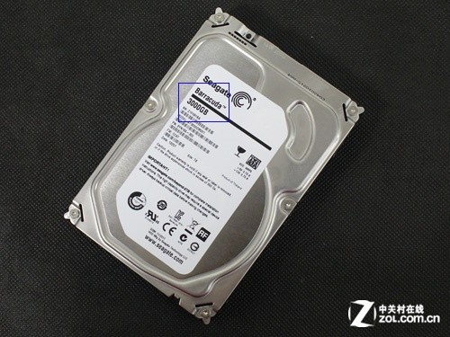

  曾经优盘容量虚标掀起轩然大波,优盘厂商成为众矢之至,一衣带水的硬盘厂商殃及水池,网友表示3TB硬盘的实际容量只有2.72TB,那么剩下200多GB容量究竟去了哪里?硬盘厂商表示:算法不一致所导致!果真如此么?
货真价实的希捷新酷鱼3TB硬盘 实际容量如何换算?
  存储厂商普遍采用十进制:
  1TB=10^3 GB=1000GB
  1GB=10^3 MB=1000MB
  1MB=10^3 KB=1000KB
  1KB=10^3 Byte=1000Byte
  Windows操作系统采用二进制:
  1TB=2^10 GB=1024gB
  1GB=2^10 MB=1024MB
  1MB=2^10 KB=1024KB
  1KB=2^10 Byte=1024Byte

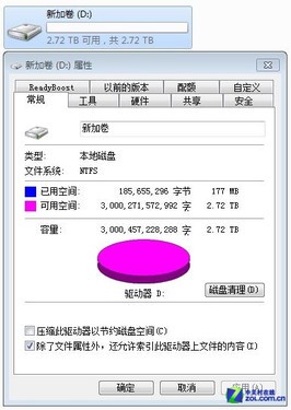

  由于算法的不一致,导致存储产品的标称容量和实际容量出现误差,容量越大,容量“损失”越大,最终导致3TB超大容量硬盘在Windows操作系统下显示2.72TB。
  我们就不难理解市面上主流的4GB/8GB/16GB/32GB优盘为何存在虚标现象。
  从TB到Byte,中间存在四级运算,以TB级硬盘为例,则需要进行四级换算;如果是GB级优盘,则需要三级换算,依次类推。我们通过换算得出存储产品在Windows显示的相应容量:
3TB硬盘的实际容量为2.72TB
相关存储产品的换算结果
  小结:通过上叙计算,微软自身的十进制算法造成“TB级存储产品9.951%”、“GB级存储产品7.37%”的容量误差,未来10年内存储产品推进到PB级单位,因为PB级为5级换算,意味着12.5%的容量就没了,岂非所有存储产品都不及格?
  根据国家GB/T26225-2010《信息技术移动存储闪存盘通用规范》规定:“产品实际可使用容量大于标称容量的90%或者在产品包装上明示可使用容量”。笔者认为这个条例一方面没有明确计算方法,另一方面10%的误差过于宽松,基本上是对劣质产品形成了保护。
  所以笔者认为标准应该如此制定:按照字节数计算,容量不得小于标称值的98%,同时要在包装上说明由于设备自身原因造成的容量损耗范围。

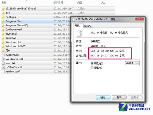

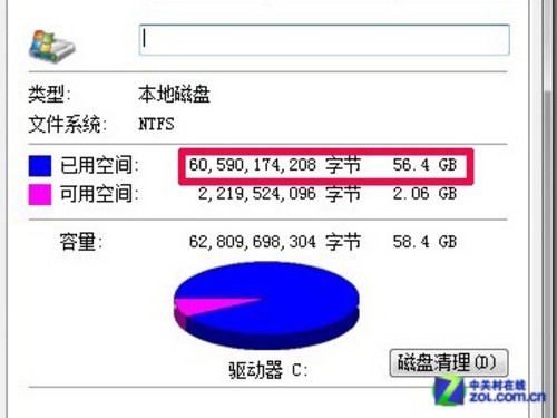

  这个你一定不知道,而且占用比例也很大。如果现在右键点击你的系统盘,查看已用容量,你可能真的已经这就是你实际使用的容量了,那好,我们在用另外一种方法来看看,下图红圈中标注的容量是否存在偏差呢?
本地系统盘的已用容量
  我们现在进入C盘,右键圈起所有的文件,再次右键点击属性查看,你会发现实际容量和上图看到的真的不一样,而且这样的情况在其他盘符中也同样会出现,并且差值可能更大。在上图中,我们看到所有文件的所占磁盘空间为56.4GB,但实际磁盘空间大小却已经使用了57.1GB,那么相差的1GB又跑到哪去了呢?
C盘内所有文件的实际占用

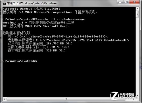

  有资料表示,某些类型的文件是不会显示在资源管理器中的。这些不可见的文件包括系统还原点还有一些文件的之前版本。如果你希望查看这些不可见文件在每个分区中到底占了多少空间,那你可以运行命令提示符来看个究竟。
  1. Win+R打开运行,输入cmd打开命令提示符(管理员身份)
  2. 输入指令vssadmin list shadowstorage。
通过指令查看到的副本存储空间
  还有一种说法认为,文件占用磁盘空间的时候,磁盘格式化最小的磁盘单元时,就算没有被占满,也会被认为已经被占用,最终导致了文件占的磁盘地盘比它实际的容量大。这个对于小文件特别多的时候非常显著,解决办法是格式化硬盘的时候降低磁盘最小磁盘单元的大小,不过这样也会造成磁盘读写性能下降。所以一般Windows默认了一个适中的值。
  小结:无论哪一种解释,磁盘容量的确是受到了这方面的影响而造成额外占用,在第二种说法中,由于小型文件的堆积,更导致占用比例更大,所以对于其他大型盘符来讲,我们日常游戏内部的文件以及程序文件都会使占用增大,10GB以上都是很有可能的。

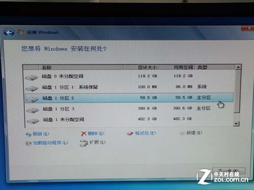

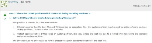

  在Windows7系统下,引入了系统保留分区这么一项新的技术,其实在这几年中,很多用户完全不理解这100MB究竟有何用途,那么这本身也就失去了其存在的意义。如果大家真的不知道它为何用,删除与否就不具备讨论意义了。
  那么Windows究竟是为了让大家在关键时刻使用它的功能,还是作为保障性的技术为系统提供保障呢,我们先来看看系统保留空间的意义。
使用固态硬盘的开始取消使用系统保留
  系统保留由何而来
  系统保留分区指的是Windows系统在第一次管理硬盘的时候,保留用于存放系统引导文件的分区。Windows Vista/7出于安全考虑,在新装Windows Vista/7系统过程中,如果利用光盘的分区工具给硬盘分区时,系统默认的将一部分的空间划分出来,不分配盘符(你在系统下看到的诸如C、D、E...之类的字母),用于存放系统引导文件(电脑启动时需要首先读取的一部分具有特殊功能的文件)。
重新分区后,系统保留100MB出现
  系统保留的官方解释
微软官方论坛对于系统保留的解释(点击放大查看)
  一 BitLocker功能需要的引导文件会和Windows文件分开。此外,该系统分区可能会使用的实用软件,例如备份的问题,支持双启动的情况。
  二 防止意外删除。如果恢复文件保存在其它系统分区,重新安装安装或恢复系统时,很容易失去的引导文件,造成启动丢失。而保留分区提供进一步的保护,防止意外删除的引导文件的驱动器盘符。
  Windows 8系统升级至350MB
  在Windows7系统争执后,Windows8系统再次加大了保留空间的容量,增至到了350MB,这也让越来越多的人开始争论系统保留空间的必要性,要知道350MB在曾经可以装下一个Win98系统。

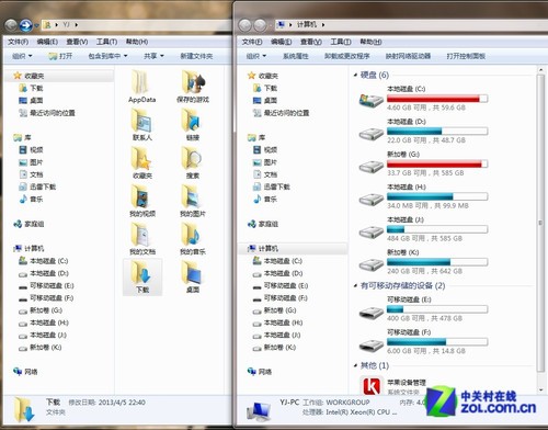

  例如笔者经常使用谷歌浏览器,谷歌浏览器会自动在C盘创建一个下载文件夹,日积月累后,此文件夹中会有大量的下载数据堆积,我们定期的备份和移植到其他盘符内是必要的。同时例如qq聊天等,也会在我的文章中长期积累大量数据,清理也是必备的。
定期备份和删减“文档”中的下载和桌面栏目
  目前的防火墙软件越做越细致,尤其对于每天8个小时的办公电脑的而言,网页堆积的系统垃圾还是能够很好的通过查杀软件来完成的。
功能齐全的系统整理软件
