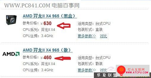

羿龙II X4 965(黑盒),这款曾经经典黑盒超频处理器,盒装报价630元,而散装仅有460元,另外羿龙II X4 965自带的盒装散热器,在超频情况下容易存在散热不良的情况,因此选择该款处理器的朋友只建议选择散装CPU再加个一百来块的优秀散热器,不仅价格更低,还可以更好的满足超频需求。
羿龙II X4 965散装CPU更值得选择
