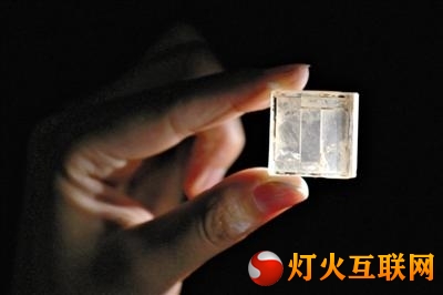

“晶体是核心基础”,深紫外固体激光源系列前沿装备的项目首席科学家,中科院院士陈创天在iPad上写下了这几个字,因为嗓子生病,他借助助手告诉记者,整个项目的核心就是他手上拿着的一个几厘米宽厚的晶体:大尺寸KBBF晶体。
实验室内,在一张L形的桌子上,摆着一台深紫外固态激光源装备:黑色部分为基频光、二倍频和三倍频系统,真空金属罐为六倍频系统,这里便是激光源的核心:KBBF晶体。
打出深紫外光的基本原理可以这么理解:基频光波长为1微米,是科研上通用的一种标准光源,打入晶体后,通过倍频,光波长减半,这种方式被称为“二倍频”,再减半为“三倍频”。
