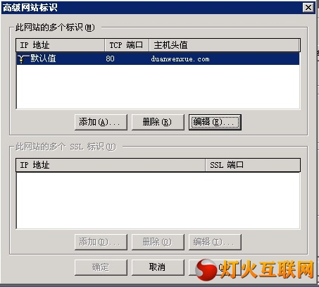

1.新建一个站点,对应目录如E:wwwroot301web。该目录下只需要1个文件,即index.html或者加个404.htm。绑定要跳转的域名,如图:

3.到此,我们已经完成了将xxxx.com这个域名301重定向到www.xxxx.com的工作。
