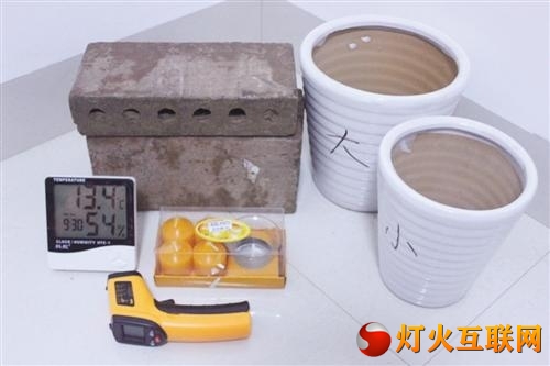

准备材料:普通红砖3块、大小陶瓷花盆各1个(以倒扣后,大花盆能盖住小花盆为宜)、蜡烛4根、温度计、红外线测温仪【见图1】。

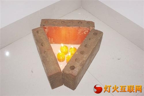

1.将4根蜡烛点燃,把3块砖头首尾相接,围成一个三角形。将蜡烛放在三角形的中心处【见图2】。

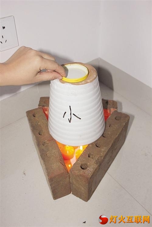

2.把三块砖头当成底座,将小花盆倒扣在蜡烛正上方【见图3】。
图4
3.堵住小花盆上方的通气孔【见图4】。

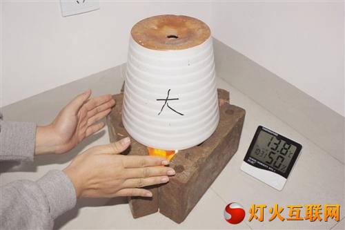

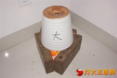

4.把大花盆套在小花盆外面,这个花盆顶部的气孔是敞开的【见图5】。至此,取暖“神器”制作完成【见图6】。

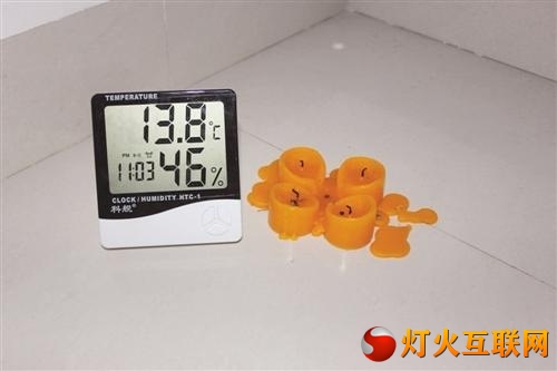

1.打开门窗让房间通风,使室温恢复到与外界相同的13.8℃,再关上门窗【见图7】。
2.点燃4根蜡烛,上面不扣花盆。半个小时后,室温为15.3℃。相比扣罩花盆后的温度,有一定的差距【见上图】。

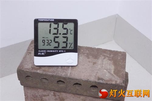

1.在制作“取暖神器”前,用温度计测得室温为13.5℃【见上图】。

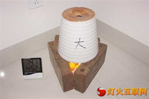

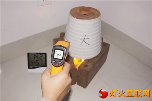

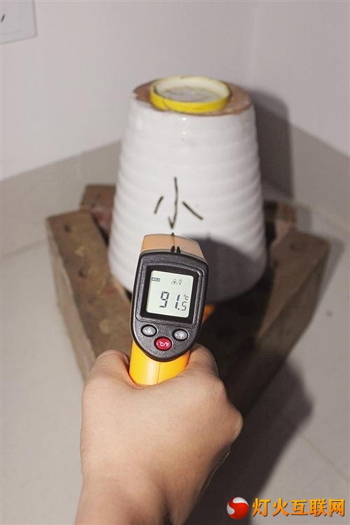

3.10分钟后,用红外线测温仪测得大花盆表面温度是42℃【见图9】,而里面的小花盆表面温度是91.5℃【见图10】,此时的室温是14.1℃【见图11】。温度仅增加了0.3摄氏度,温度变化的感觉并不明显。

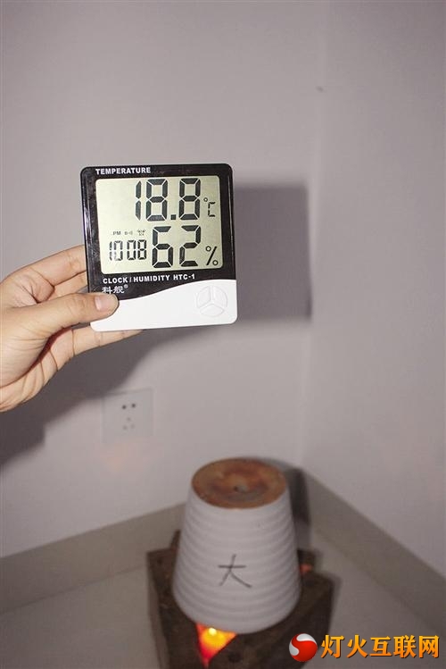

4.半个小时后(晚上10时08分),室温增加至18.8℃,人体开始感觉到室内不像之前那样冰冷【见图12】。

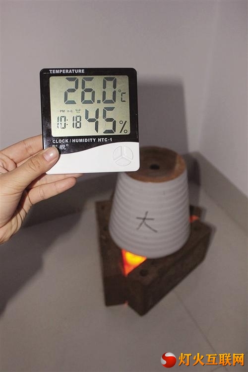

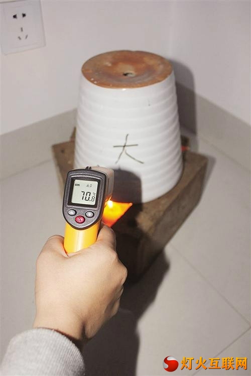

5.40分钟后(晚上10时18分),室温突破20℃大关,飙升至26℃【见图13】。用红外线测温仪测得大花盆表面温度是70.8℃【见图14】,站在旁边能感觉阵阵暖意,非常舒适。
