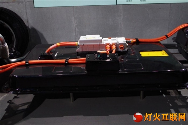

可见,这台2.0T的发动机,在“唐”的动力系统中承担的是一个“补足”的任务:负责提升整体性能,负责为电池充电。鉴于电池的高额成本和续航水平,比亚迪当前的精力仍然是DM II等混动系统。但长远看来,“唐”这套动力总成中的发动机,早晚会被摘除。前提是:“唐”搭载的这个18.4kW·h电池包升级到至少80kW·h的水平;同时整备质量与制造成本得到合理控制。
最后,再给比亚迪提两个建议。一是技术上的建议:比亚迪称其ET-Power铁电池技术循环寿命长,在电动车的生命周期内不需要更换电池,这个理念其实是与电动车模块化的发展趋势相悖的。个人比较提倡目前很多品牌都在尝试的换电技术,不但能快速补充电能,还可以确保电池处于最佳维护。
